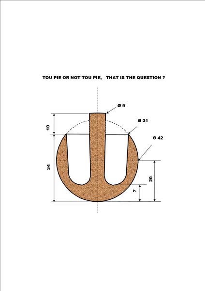

Après un premier essai pas top :( , voici le plan de ma seconde toupie qui se retourne effectivement .
Merci pour tous vos renseigenements. :P

merci pour le plan
est il impératif de respecter les cotes exactement ??
Re:ma production du wk 16 Nov 2010 15:13 #33485
  • Père DENIS
  • Portrait de Père DENIS
  • Messages : 563
C'est une bonne question ,d'après mon précédent essai je pense qu'il faut effectivement creuser bien profond et surtout faire le dessous bien sphérique plusôt que pointu , pour le reste il faut essayer d'avoir la hauteur très proche du diamètre;
Ensuite peut être faut il faire d'autres essais pour trouver des variantes ?

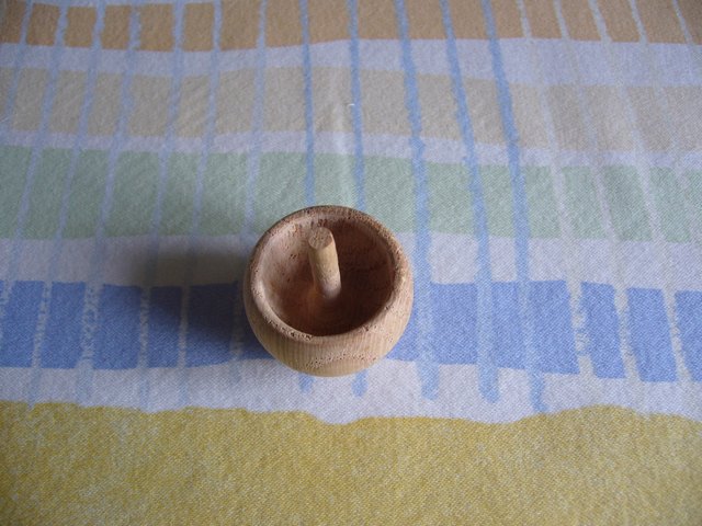

Voila la bête
