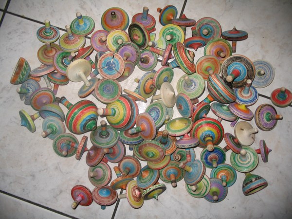

quelques toupies vite faite
Re:ma production du wk 14 Nov 2010 11:11 #33388

Salut Christian
Tout ça en un weekend? Bravo!
Comment on fait le petit bout pointu des toupies?
Selma,
Mon blog
Re:ma production du wk 14 Nov 2010 11:14 #33389
  • laverrue
  • Portrait de laverrue
sur le tour et je finis au ponçage
pour les grosse je colle une sorte de clou arrondi

Tu dors quand??? Il y a vue de nez une centaine de toupies,
tu dois te relever la nuit pour en faire? Et en plus elles
sont multicolore:beau boulot .
Félicitations
Philippe
Re:ma production du wk 14 Nov 2010 11:28 #33392
  • laverrue
mais non y'en a environ 80 de plus c'est du vite fait pas de fignolage
les couleurs c'est du feutre tour en rotation

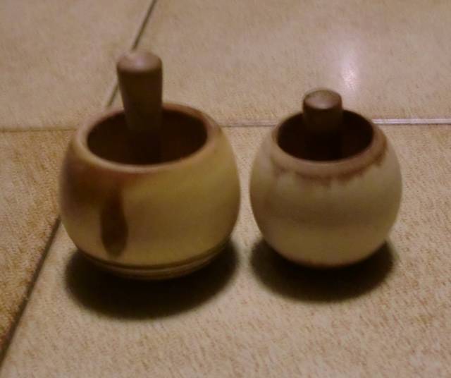

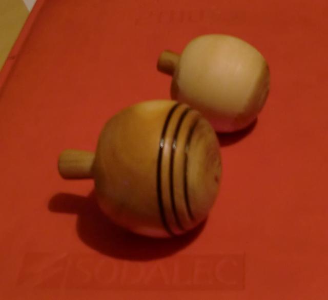

Bon ben les gars c est pas gagne :angry:
Je suis parti a mon tour tout confiant et la surprise je ne sais plus les faire :blush: 2 faite et 2 echecs
Donc je suis rentre a la maison et pendant ce temps ma femme avait retrouve les toupies :woohoo:
J ai fais des recherche sur l ordi et retrouve la photo et dimention d un modelle sur le net a partir duquel je m ete inspirer
Pour les modelles a vendre sur le net Diametre 42 mm Hauteur 42 mm
Pour les mienes il m en reste 2
Diametre 44 mm Hauteur 55 mm et 37 mm 45 mm
La pièce jointe toupie1.jpg est absente ou indisponible
Vue de l interieur j espere que la photo sera claire
Je vous conseille de respecter les dimensions diametre identique a la hauteur cela doit avoir son importance
Et penser a creuser bien le fond, pour les mienes j ai laisse 5 mm en fond de creusage
J espere avoir ete clair si le moindre probleme ne pas hesiter a me demander
Atend de vos nouvelles car je ne suis pas certain d avoir trouve toute la subtilite de ces toupies

Re:ma production du wk 14 Nov 2010 20:48 #33415
Merci Eric ainsi qu'à ton épouse ; les dimensions sont hors tout ? :(
Re:ma production du wk 14 Nov 2010 20:53 #33416
Bonsoir Patrick
très bien ces toupies.
Vite fait dis tu ?
je serais curieux de savoir le temps que tu as passé car 80 toupies il faut les faire.
quand aux toupies qui se retournent je les ai loupées à chaque fois.mais d'aprés ce qui se dit ce soir je pense que je n'avais pas asser creuser donc trop lourde.
Re:ma production du wk 14 Nov 2010 20:54 #33417
Oui les dimention d une extremite a l autre du bas de la toupie au bout de la queu
Dessous c est tout juste arondie presque plat, je vais te mettre une photo
Re:ma production du wk 14 Nov 2010 21:00 #33418
Voila vue de dessous
Si on les couche sur le cote et qu elles tiennent c est un signe pour qu elle fonctionent
