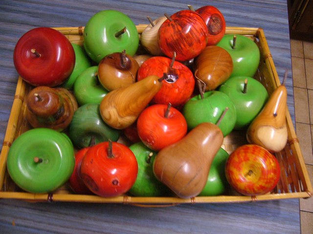

Réalisé cette semaine une corbeille de fruits.
Re:Corbeille de fruits 10 Nov 2010 22:40 #33201
  • laverrue
  • Portrait de laverrue
bonsoir
ca c'est de la production
c'est de la peinture dessus
(je t'ai remis la bonne adresse mail)
Re:Corbeille de fruits 10 Nov 2010 22:59 #33206
Oui pour les vertes ,peinture norme jouets acrylique
plus fond dur.
Re:Corbeille de fruits 10 Nov 2010 23:02 #33207
Qu'ils sont beaux ces fruits François :blink: ! , tu dis : fond dur , mais lequel alimentaire ?
Re:Corbeille de fruits 10 Nov 2010 23:09 #33209
  • laverrue
tu passe le fond dur apres ???
Re:Corbeille de fruits 10 Nov 2010 23:19 #33210
Oui fond dur sur la peinture après
sèchage 24 h
Re:Corbeille de fruits 10 Nov 2010 23:20 #33211
  • laverrue
ok ca remplace le vernis
Re:Corbeille de fruits 10 Nov 2010 23:21 #33212
Oui après tu passes au banc de polissage.

J'aime beaucoup le rendu des couleurs sur vos fruits, je ne connais pas le "fond dur", y aurait-il déjà un sujet expliquant comment obtenir ce brillant sur vos projets, mais aussi quelques conseils sur le "polissage" ?
Pour me présenter un peu, je suis surtout un adepte de la scie à chantourner électrique, je fais des sujets ou des jouets pour les enfants (les miens ou ceux des autres), la déco, le plaisir. J'aimerais améliorer les couleurs, le brillant, l'aspect de surface. (en gros obtenir de belles pommes comme ci-dessus :) )

Quelle belle coupe , moi qui n'aime pas le bois coloré de peinture , je trouve que la ca passe super bien
Le rendu très brillant rend ca très chaud

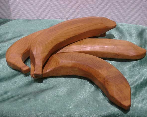

belle réussites ces fruits,et pour compléter ta corbeille voici quelques bananes.

Merci les amis.
Alain 67,
Bienvenu sur le forum de couleurs bois.
Pour avoir une belle finition,il faut un bois bien
poncé au départ,puis mettre un fond dur (bouche pors)
2 ou 3 couches égrèné entre chaque couche ,ensuite vernir,
au moins 2 couches égrènées également,puis polir sur des disque de
tissus en rotation sur tour à bois ou autres,sur ces disques,il y on a 3!
le 1er cretonne pâpe à polir grosse,le 2ième en coton pâte fine,le 3ième
en flanelle cire de carnauba.
Il est possible de polir après n'avoir mis que du fond dur,ce que j'ai fait avec
les fruits.
En cherchant sur le forum,tu trouveras de nombreux conseils.
à + si tu as besion d'autres renseignements n'hésites pas.
Tu es d'ou d'en le 67 ? ma fille est à Geispolsheim

En fait il me semblait que le bouche-pores était mis avant la couleur, et je ne savais pas que cela s'appelait aussi fond dur. En admettant que je peigne avec de l'acrylique, je mets déjà le bouche pores, la couleur, puis le fond dur et ensuite polissage ?
Auriez vous une marque de fond à conseiller ? une référence ? peut être en message privé pour éviter la publicité sur le forum, je ne sais pas :d
Ah oui, sinon, je n'ai pas de tour (enfin, pas encore ..), mais je devrais pouvoir bricoler quelque chose avec une affuteuse double (quelle vitesse de rotation pour polir ?)

Bonjour Roger,
Merci,bien tes bananes,comment les as tu fait ?
Re:Corbeille de fruits 11 Nov 2010 15:14 #33231
Sur un plateau de if, dessiné d'aprés un vrais modèle
découpe à la scie à ruban et rouleau ponçeur sur la toupie pour finir et en suite
comme toi pour la finition.

Bonsoir Alain 67,
Il faut toujours mettre les couleurs ou les peintures
si elles sont à l'eau ou acryliques avant le fond dur.
les teintes au solvant peuvent elles se mettre après.
fond dur cellulosique, ou polyurethane pour les jouets
avec la norme jouet.
vitesse de rotation ,pas plus de 1500tours,même 1000 c'est très bien
moi je prends la,mais toi,tu dois trouver ça pret de chez toi.
www.profibois.com

Super tes fruits fm29 , tu as due quand meme passer un bon moment pour realiser cette ceuillette :P
Comment tu as obtenue l effet sur la pomme rouge en bas a droite, tu as des nuances de jaune et rouge es ce le bois on dirai une vrai
