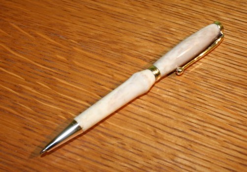

bonsoir,
voici un stylo que j'ai tourné aujourd'hui
il est en bois de cerf, c'est la premiere
fois que j'en tourne,ça sentpas tres bon.

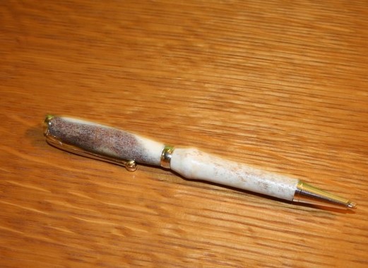

autre photo

C'est exact , ce n'est pas agréable comme odeur , mais au final , c'est très beau comme celui que nous présente , rien à dire ;) , une question , tu as passé de la, cyano ?

bonsoir alain
j'ai passer une couche de verni au chiffon
et une couche de verni en bombe.
qu'est que de la cyano?

la cyano , c'est la colle super glu , je l'emploie pour cette matière , quand elle est un peu poreuse , en deux couches étalée avec un papier gras , ponçage entre et finition à la polisseuse au feutre ..

Beau stylo, il est vrai que quand on le decoupe ou le ponce a la disquese c est une puanteur, ne pas oublier de mettre un masque cela degage une poussiere fine qui passe partout
Boby71C écrit:
Beau travail. Cet hivers, je vais essayer de récupérer des bois de cerf pour faire un essai.Y a t'il un temps d'attente avant de travailler le produit (séchage)
Robert
Non tu peux les travailler aussitot c est sec, le seul moment ou ils ne sont pas secs c est lorsqu ils poussent qu ils ont encore le velour dessus, mais tu n en trouvers pas car ils tombent pas a moins de tuer l animal
Ayant fabrique des couteux de chasse j en ai travaille mais pas au tour a bois a la disqueuse
