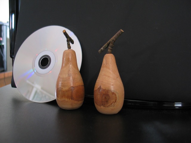

Re:Pour changer 07 Nov 2010 13:34 #32966
  • selma
  • Portrait de selma
  • Messages : 648
Ce sont celles là que j'ai essayé de vernir mais le résultat n'est pas terrible
Selma,
Mon blog

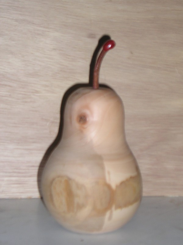

Re:Pour changer 07 Nov 2010 15:54 #32979
manque un peu de rondeur :laugh: :laugh: , le ponçage a été fait tour en marche et non dans le fil du bois , c'est peut-être pour cela que l'on voit des traces , ou tes outils qui ont besoin d'être bien affûtés ? mais ce sont les premiers tournages ..... ;)
Re:Pour changer 07 Nov 2010 20:25 #33004
  • Boby71C
  • Portrait de Boby71C
  • Messages : 645
Tout à fait d' accord avec Alain. et en plus, j'aurais peut être procédé à un petit désaxe sur l'extrémité pour faire un genre, mais ce n'est que mon avis, c'est du beau travail.
Robert

Alain, on voit les traces de quoi? :blush:
C'est sûr que mes outils ont besoin d'affutage en tous les cas... Et puis je me suis rendue compte que mon étau a laissé une marque sur une des poires, pourtant je l'avais bien emmitouflée...
Ça marche aussi bien si on ne ponce pas sur le tour? Je trouve ça bien pratique pourtant :blush:
Robert, je ne sais pas comment on peut faire un désaxé... :blush:
Je ne peux que progresser...

Re:Pour changer 07 Nov 2010 21:32 #33012
Bonsoir Selma,
C'est déja très bien ce que tu fais,
quand je ferais quelques poires,j'éssayerai
de faire un pas à pas avec un décentrage,comme cela,
tu verras la méthode qui n'est pas très compliquée.
Pour le vernis,avant il vaut mieux mettre du fond dur qui
va préparer le bois afin de recevoir le vernis.
Le mieux serait de tourner un fruit à la fois et avoir un
petit mandrin.
Continue,tu es sur la bonne voie.
Re:Pour changer 07 Nov 2010 21:43 #33016
Je pense que c'est en ponçant tour en marche , mais cela peut être aussi le veinage du bois ou les produits employés pas assez secs lors du ponçage , faudrait voir de près :( ? cela fait un peu comme mon saladier en albizia déjà montré ; pour le désaxé entre pointes tu décalles le centre de quelques mm sans trop ,côté contre pointe tu ne touches que le bout

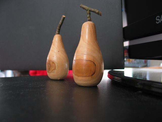

Re:Pour changer 08 Nov 2010 08:26 #33072
  • selma
  • Portrait de selma
  • Messages : 648
Bonjour Messieurs :)
Merci pour vos remarques et vos conseils.
Alain j'ai regardé mes poires de près, je crois voir de quelles marques tu parles, je ne sais pas si c'est le ponçage ou avant, j'ai sûrement aussi mal fait avec mes outils, on dirait qu'il reste quelques traits disgracieux.
Je vais les mettre dans mon album gmail, on y voit mieux. Mais peu importe, ce sont des essais, je voulais surtout voir comment ça rendait avec une fausse queue en petit bout de bois.
FM, j'essaierai pour le décentrage. (je ne suis jamais sûre, c'est François ton prénom, non?)
Bon lundi et bon tournage
Selma,
Mon blog

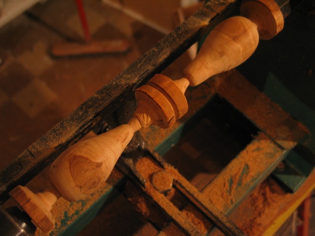

Re:Pour changer 09 Nov 2010 19:42 #33134
selma je vois que tu perd pas de temps, en tourner 2 a la fois :P
Jte dirais qu elles sont pas trop mal, elles ressemblent beaucoup a la miene a mes debuts
Mais avec le conseils des autres je suis sur que tu feras mieux
Re:Pour changer 09 Nov 2010 19:56 #33137
  • selma
  • Portrait de selma
  • Messages : 648
Merci Eric
En fait au départ je ne voulais pas en faire 2 à la fois mais en faisant je me suis rendue compte que mon bout de bois était trop long pour une seule alors je me suis dit "autant en faire 2 d'un coup" mais en fait je ne referais pas comme ça, c'est pas pratique. La prochaine fois, je ne ferais pas la fainéante et je scierai le morceau en 2 avant de commencer :blush:
J'espère bien qu'avec tous vos conseils, je vais m'améliorer.
Bonne soirée
Selma,
Mon blog

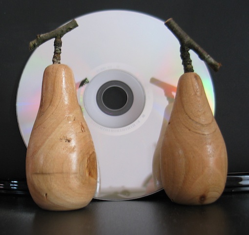

Re:Pour changer 09 Nov 2010 19:59 #33139
  • mike 42
  • Portrait de mike 42
  • Messages : 216
  • Remerciements reçus 3
Salut, beau début, peut etre un peu enflée à la base. Pour la queue, je prends simplement de vrai queue de poire, que je met de coté, quand j'en mange, à la maison interdiction d'en mettre à la poubelles (les queues)surtout celle qui ont de la cire rouge dessus.
Re:Pour changer 09 Nov 2010 22:28 #33156
Bonsoir Mike 42,
Elle est très bien faite cette poire,
juste une petite critique ,si tu permets,
Le diamètre du bas est peut être un peu gros,
et au niveau du retrecissement,adoucir la ligne,
pas facile à expliquer par écrit.
Ton idée de garder les queues est très bonne,je vais le faire.
merci
Re:Pour changer 09 Nov 2010 22:36 #33157
J"aime bien les rondeurs :) , manque un peu de pointu sur le haut peut-être , un peu de désaxé sur le haut comme François ? :)
