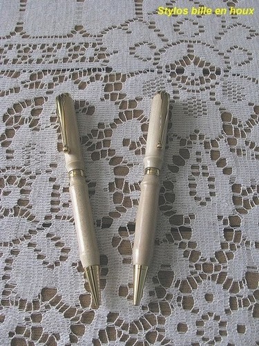

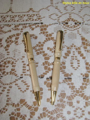

Une commande faite cet aprèm pour ce soir ! un pour Mr et l'autre pour Mme
tournés en houx
tirée au flash:
