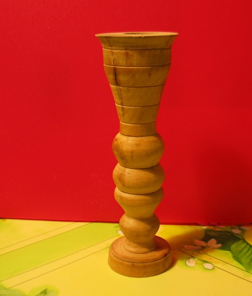

Premier essai d'un bougeoir.
Je ne sais pas de quel bois il s'agit, je pense pommier mais il y avait plein de petites épines, aubépine?
Je vous mets l'autre moitié du bout que j'ai coupé au début.

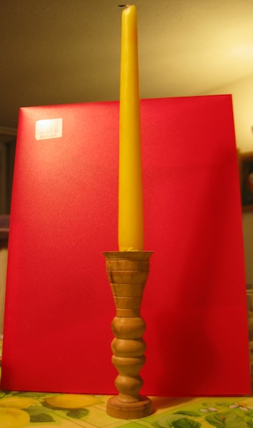

Selma bonsoir , nos premières pièces sont toujours belles et surtout il faut les garder , tu pourras voir ainsi tes progrès ..
Le pied de ton bougeoir et trop petit en diamètre ,instable , attention au feu :( !
si tu peux le remettre sur le tour , tu fais un tenon au pied , que tu placeras et colleras dans une coupelle percée au diamètre du tenon , le tout serré entre pointes ; tout pourras ainsi ajuster le bougeoir avec le socle et enjoliver ce dernier par une ou deux gorges ..? ;) Pour le bois je ne sais , mais tu vas avoir des réponses , sur ! :)

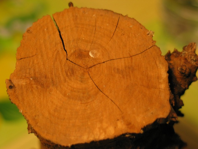

ton bois parait bien sec, est il lourd et dense?, je ne pense pas à du pommier mais plutôt un vieux morceau d'orme qui fait cette aspect de crocher sous l'écorce, attendons d'autres réponses.
mais pouras tui nous faire une photo de la tranche du rondin?

Très beau bougeoir. Je suis de l'avis d' Alain, un pieds plus large, peut être dans un bois plus foncé pour mettre l'ensemble en valeur.

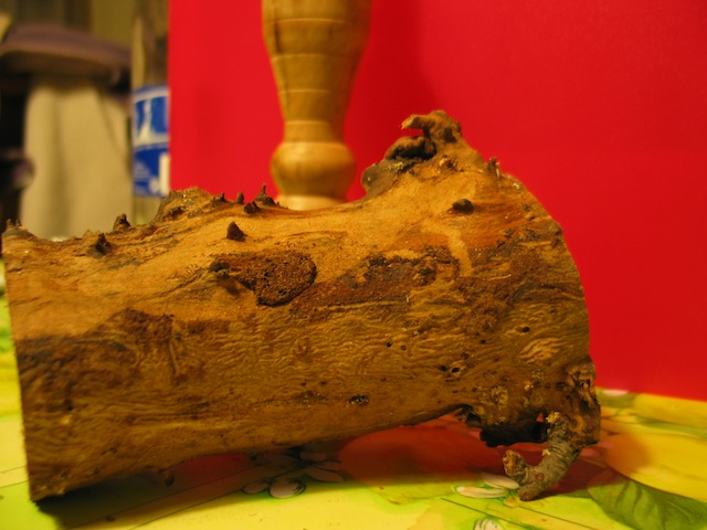

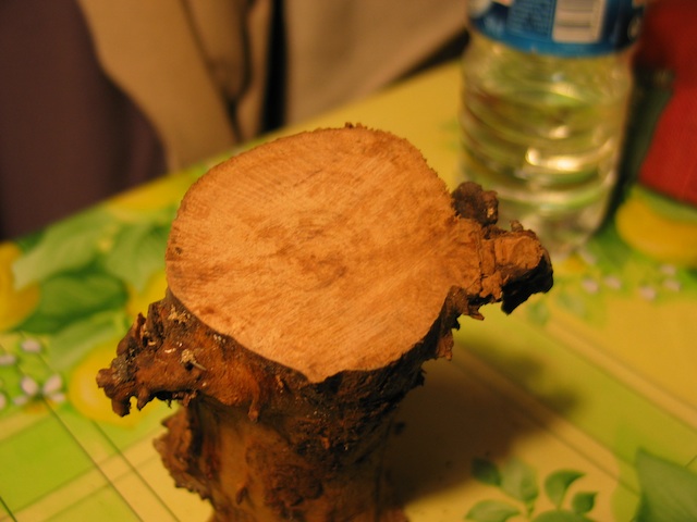

Pour le bois, voici une face du bout qui reste

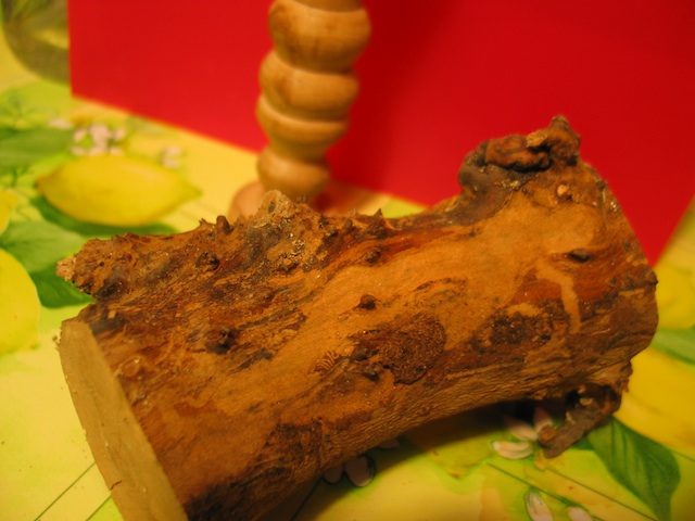

Et l'autre face
Mais ça ne peut pas être de l'orme car ça vient du jardin et il n'y en a jamais eu dedans.

J'ai remarqué sur la 2ème photo que le trou pour la bougie est trop petit et pas centré d'où risque de basculement de la bougie rentrée en force ; c'est peut-être une illusion d'optique ... A confirmer.

Très joli ton bougeoir,je pense un peu comme
Alain ,un pied plus large lui donnerait plus
de stabilité,mais ne touche rien car ce sont tes
premières inspirations ,il faut les garder,pour
ce qui est du bois je pense à du pommier mais
pas sur de moi,ce sont ces piquants qui me gèneun peu.

Il est bien ton 1er bougeoir, une base un peux plus large aurait ete peut etre mieux mais bon il ne va pas tomber tout seul
Pour le bois je pense que tu as raison ca peut etre du pommier malgres les epines qui n en sont pas d ailleur, je l ai deja vu sous l ecorce de certains pommier bien sec

Pas mal pour une des premières pièces :) :)
Conserve la , et dans deux ans tu compare avec tes nouvelles pièces , c'est édifiant

Pas si mal pour un premier !
Comme Alain la base est un peu étroite pour la hauteur.
Gardes le bien et tu verras ton évolution !!!
