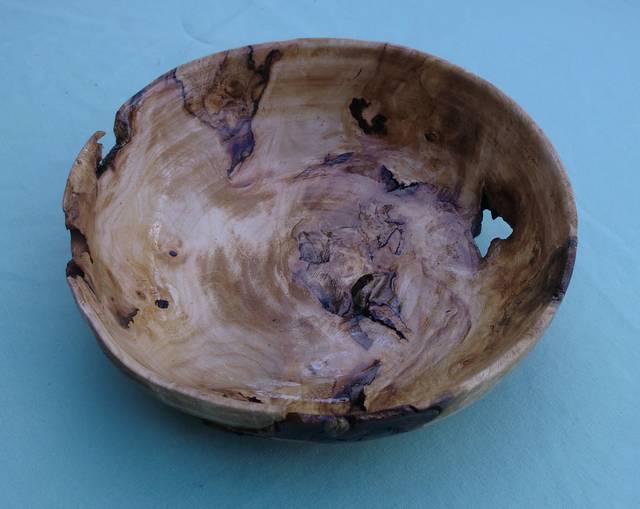

Bonjour a tous
J ai essayer de tourner une loupe de platane vert, enfin si on peut dire loupe car en realitee il s agit d un bout de branche de platane taille en boule pendant des annees donc on trouve des parties de bois mort des champignons et des parties echauffees
1er partie un bol tourne fin pas trop de deformation
Diametre 160 mm H 80 mm

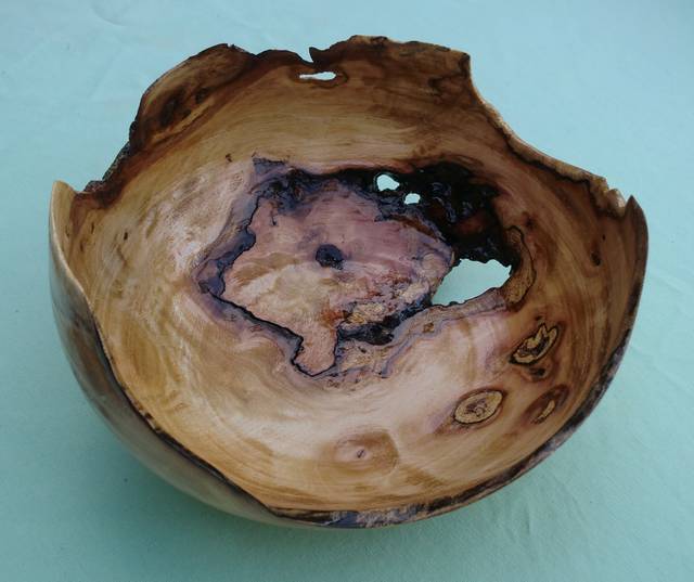

Re:platane vert 01 Nov 2010 16:13 #32637
2eme partie un plat tourne trop epais surtout le fond 1 cm beaucoup de deformation il est plutot bancal :blink:
Diametre 190 mm H 45 mm
Re:platane vert 01 Nov 2010 21:36 #32652
bonsoir éric
très bien ce bol, mais tu joues avec la catastrophe, moi je trouve que c'est déjà terriblement fin et sa peu éclater à tout moment si la gouge dérappe

Re:platane vert 02 Nov 2010 19:23 #32684
Bonsoir Roger
Ne t inquiete pas, ce bol a ete tourne a vitesse tres lente et le bois ete de qualite mediocre mais sa allait encore
Par contre des fois il faut savoir s arreter
A NE PAS PRENDRE EN EXEMPLE :ohmy:

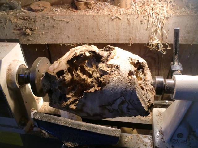

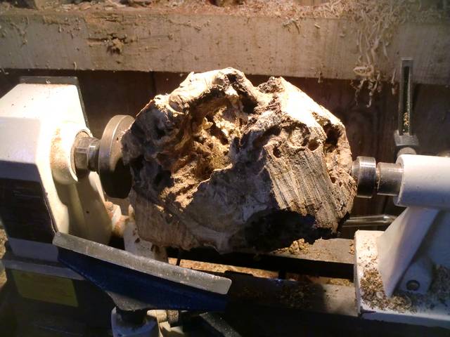

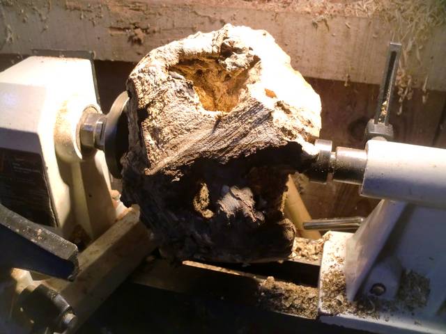

Re:platane vert 02 Nov 2010 19:23 #32685
Re:platane vert 02 Nov 2010 19:28 #32686
Celui la par contre il va finir au feu
Je n ause meme pas te montrer ce qu il en reste
Mais surtout prendre garde a la qualitee du bois et travailler avec la plus petite vitesse
+ la couroie detendue, pas tres bon pour elle mais je prefere une securitee de plus plutot qu un bout de bois dans la tronche
Re:platane vert 02 Nov 2010 19:34 #32688
Bonsoir Eric,
Beau travail ,cette loupe devait être très
dur en plus d'être ajourée ,félicitation à
toi car tu as su ne pas prendre de risque,
un bel exemple.
Re:platane vert 02 Nov 2010 20:06 #32694
Oui fm29 des fois il faut savoir s arreter,la gourmandise est un vilain defaut ;)
