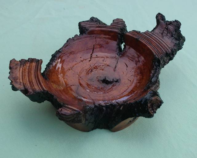

Petit vide poche 01 Nov 2010 15:55 #32635
Bonjour a tous
Tournage du WE passe
Petit vide poche en bruyere
Diametre 175 mm H 45 mm
Re:Petit vide poche 02 Nov 2010 19:48 #32690
Eric,c'est pas mal,mais ne reste pas en face!!!!!
Re:Petit vide poche 02 Nov 2010 20:01 #32693
Non pour celui la pas de danger, j etais sur de mon bois
J ai dabord forme le dessus, et creuse l interieur par la suite
Le plus dur c est pour le poncage
Re:Petit vide poche 02 Nov 2010 22:01 #32709
Oui,ponçage tour arreté oblige,
il reste des traces de gouge,mais
c'est pas mal,à moins que ce soit
fait exprès ?
Re:Petit vide poche 03 Nov 2010 07:48 #32713
Bonjour Eric,
Une chose me gène dans ton tournage, c'est la finition.
Je trouve que le verni ou du moins le produit appliqué en finition fait trop vitrifié et ne met pas en valeur le bois. Peut-être est-ce la photo qui donne ça ...
Pour le ponçage de ce genre de tournage j'utilise une mousse en forme de pain de paraffine autour de laquelle j'enroule mon papier de verre. Cela convient tout à fait pour ce genre de tournage.
En tout cas, félicitation pour cette pièce assez dangeureuse et difficile à tourner.
Re:Petit vide poche 03 Nov 2010 09:16 #32720
  • selma
  • Portrait de selma
  • Messages : 648
Bonjour Eric,
Ca ne doit pas être évident à tourner ce genre d'objet! Mais ça rend bien :)
Selma,
Mon blog
Re:Petit vide poche 04 Nov 2010 19:19 #32801
Merci a tous
fm29, oui les traces sont volontaires fait au grain d orge mais pour un resultat un peux decevant :huh:
Augustin, tu as raison pour la brillance il y a l effet de la photo faite dans la verenda, mais cela n explique pas tout
J ai mis un autre verni et 2 eme faute j ai pas ponce apres le passage du bouche pore et vla le resultat :side:
Re:Petit vide poche 05 Nov 2010 09:33 #32815
J'ai eu le même problème de ponçage avec mon dernier bol. J'essaierai le système avec la mousse. Sinon, si quelqu'un a d'autres idées, je suis preneur. Sinon, la réalisation est sympat. C'est vrai que le verni brillant la met moins en valeur.
