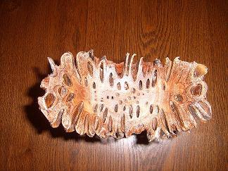

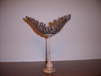

Bonsoir à toutes et tous,
Voila ma dernière réalisation, qu'en pensez vous ?
160 mm de large et 200 mm de haut
vue du creusage

je n'ai jamais tourné de noix de banksia je suppose que c'est la texture de l'ecorse qui donne cet aspect ajouré tres belle piece

Bonsoir Pierre,
Ta coupe en banksia est magnifique,le tournage en
travers est original,je n'en n'ai jamais tourné,j'en
ai une,mais j'ai peur de la louper,peux tu me dire
si ça se tourne assez facilement ? quel sont les pièges
à éviter ?
J'aimerais aussi savoir comment tu as procédé pour faire ta coupe ?

Bravo Pierre , tu aimes bien ce genre de matière pourtant pas facile à tourner ;) tu l'as fixée comment sur le mandrin ?

C'est une très bonne idée et le résultat est sympa et original , mais même question que Alain comment l'as tu fixée pour la tourner ?

Je n'avais jamais vu une noix de banksia tourné de cette façon.
J'ai trois noix depuis 4 ans et je trouvais les tournages trop traditionnel.
Par contre, je me pose les mêmes questions concernant la fixation.

Pour la tourner j'ai coupé à la scie à ruban les deux bout puis avec la foreuse sur colonne j ai fait une prise pour le mandrin (petit mors) mèche de 20 sur une profondeur de 15 mm.
Le plus difficile c'est le début du tournage, il faut tourner vite (+/- 2000 tours) et faire des passes très légère. Je lui donne la forme souhaité puis je fais une prise mandrin et je la retourne pour le creusage, les dernières passes à +/- 2500 tours pour ne pas devoir poncer trop car c'est très délicat.
Voilà c'est tout, si vous voulez d'autres explications demandez !
