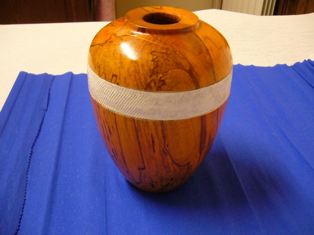

Bonsoir ,
Vase teinter en hêtre échauffé avec structurage
et céruse ,je ne suis pas très content du structurage,
le bois échauffé ne convient pas bien pour la structure,
trop mou.
hauteur :200mm
diam maxi :140
ouverture : 30
diam mini : 75

Il est tout de même beau ton vase François , c'est vrai que le structurage sur de l'échauffé ce n'est pas le top :( , trop d'arrachements , moi j'aurais vu la bande noire ;)

Bonsoir Alain,
Tu as peut être raison pour la bande noire.

Bonjour François
Il est trés beau ce vase.
Pour résoudre le problème d'arrachement sur du bois échauffé:
Est-il possible de coller un anneau de bois sain à l'endroit ou tu structures?
Il faudrait alors enlever l'épaisseur de cet anneau sur la pièce pour conserver une continuité dans le fil du bois.
Re:Vase teinter 27 Oct 2010 12:05 #32405
Beau vase , belle forme
Le structurage j'aime moins , et la je verrai plutôt en noir, ( la ca me fait penser a une bande de chatterton ,excuse moi François mais ca me fait penser a ca :unsure: :unsure: )
Mais autrement forme splendide , beau bois échauffé

:) bonjour francois je le trouve tres jolie ce vase c est du bel art comme d habitude moi j aime bien reste a mettre des fleurs dedans maintenant ;) a plus patrick

Bonsoir bernard run,
Oui ton astuce n'est peut être pas bête,
c'est un truc à éssayer,mais comment
mettre cette bague en bois sans couper
le vase en deux ,et le collage sur le bois
très échauffé ,pas évidant.
merci pour ton conseil.
Re:Vase teinter 27 Oct 2010 21:32 #32435
Bonsoir bernardj,
Oui, tu as parfaitement raison,cela ressemble à du
chaterton,moi je n'aime pas ,je suis au stade de
l'experimentation pour le texturage ,je fais des essais,
mais c'est pas toujours concluant,vos critiques me permettent
de m'améliorer,donc merci à vous.

très beau vase , jolie travail .
Si cette bande ne te plait pas , pourquoi ne pas y mettre un léger coup de chalumeau comme Jean-Dominique Denis fait sur ses pièces ?

Bonjour François
A partir du carrelet enlever la partie correpondante à la zone struturée et coller un morceau de bois sain. c'est surement plus facile à faire quand c'est encore carré.
Le collage de bois échauffé ?? durcisseur ? beaucoup de colle ?
On trouvera bien.
Re:Vase teinter 28 Oct 2010 10:20 #32446
Bonjour,plus simple François pourquoi tu ne le
reprend pas sur le tour pour éliminer la bande ;)
qui, et que mon humble avis,défigure le vase, :angry:
ce serait tellement mieux sans.. :laugh: :laugh:

Salut Raymond,
Bonne idée, mais vue qu'il est très échauffé ,
il restera comme ça le prochain,j'aviserai.

Tu pourrais essayer d'y entourer une ficelle de petit diamètre, collée à chaque tour ? même la colorer avant ? ;)

Merci Alain,voila encore une idée qu'elle est bonne,
j'enregistre!!!
merci à toutes et à tous.
Re:Vase teinter 29 Oct 2010 11:43 #32473
"coller une ficelle" bien vu.
Et si tu creusais de l'épaisseur de la ficelle pour qu'elle soit dans le prolongement de la courbe du vase une fois fini ?
Je tenterais bien le coup.
Re:Vase teinter 29 Oct 2010 11:57 #32474
oui Bernard , mais à savoir l'épaisseur :blink:
Re:Vase teinter 29 Oct 2010 14:27 #32486
Bonjour Bernard run,
Pour creuser afin d'y mettre la ficelle ,
plus possible,car plus d'empreinte,alors je
ne voudrais pas le massacrer,je préfère en
faire un autre.
merci quand même,

alain34 écrit:
Ben... celui de la ficelle :laugh:
Tire la chevillette, la bobinette cherra :dry:
Euh ! ça fait quoi là, ça ? :silly:

tu as raison François, moi aussi quand j'ai fait un meuble ou autre,je n'aime pas revenir dessus.
trés bien ton vase.

BONJOUR FM29
j'aime bien ton vase
il sort de l'ordinaire
amitiés
