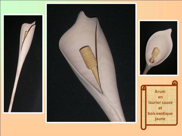

Après le rhum , les roms , voici un arum.
Hauteur 25 cm , largeur 4 cm , réalisé dans du laurier sauce, creusé puis ensuite découpé et avec un pistil en bois exotique jaune.
Bien cordialement

Père Denis, tu deviens un Artiste, c'est très beau et original.

bonsoir,
très jolie tournage et fin bravo

Bonsoir Père Denis,
Très original,ça change des boites et
des pots,beaucoup de travail à la main
j'ymagine ?

Bonsoir Pére Denis
bravo pour ton immagination, on voit bien que tu cogites beaucoup.
Il ne manque plus que le vase et tout est en bois.
et vous n'avez pas tout vue, notre ami à encore plein d'idée à développer.

Bonjour Père Denis
Ben oui tous les chemins mènent aux arums ;) (c'est mieux que le rhum) :pinch:
C'est trés beau. et quelle patience pour la finir car j'imagine beaucoup de finition manuel.

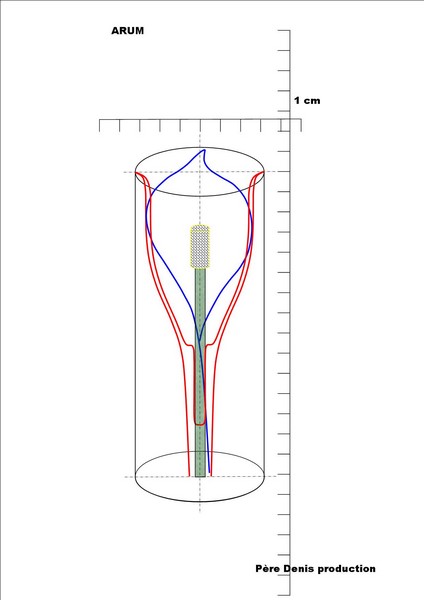

Pour ceux que cela intéresse voici le schéma de base , cylindre en noir, creusage en rouge, perçage et découpe en bleu que lon peut moduler selon l'inspiration.
Le pistil est fait à part, l'ensemble pour le moment est brut ; je pensais y mettre une teinte verte sur la tige et un liseret vert sur l'amorce de la découpe.(votre avis ?)

Re:ARUM 24 Oct 2010 08:20 #32335
Père Denis bonjour , j'aime bien l'idée et la forme , ce qui me gène un peu , c'est le pistil façon "cuillère à miel " , j'aurais vu un moletage ? Ne te fâches pas , je te donne tout simplement mon avis :) ;) , car j'apprécie beaucoup ta créativité que je n'ai pas :(
Re:ARUM 24 Oct 2010 09:01 #32336
Bonjour Denis,je suis du même avis qu'Alain,sinon
belle réalisation,bravo..

Bonjour Alain,
Tu as raison, c'est simplement des rayures au grain d'orge mais à l'origine je pensais faire un petit cylindre sans rayure et l'enduire de colle à bois et le passer dans les petits morceaux ou éclats de bois jaune pour qu'il restent coller autour de manière irrégulière .
Il a peut être d'autres idées à creuser( c'est normal pour des tourneurs) :P .
Il n'est pas interdit de faire autrement, différement et mieux .
De toutes les façons je ne suis pas faché du tout et bien au contraire je suis à l'écoute de toutes les remarques.
Bien amicalement
Re:ARUM 24 Oct 2010 10:47 #32343
Je pense que ton idée de collage avec de fins copeaux de bois jaune ( badi ) serait bien ;)
