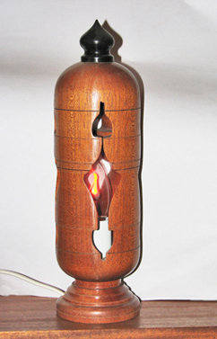

Lumiere d'ambiance 15 Oct 2010 10:48 #31932

Re:Lumiere d'ambiance 15 Oct 2010 12:25 #31933
salut gérard
Beau travail
as tu une photo dans la peine ombre avec la lumière allumée ?
quel diamètre à la base ?
pour quelle hauteur ?
le fleuron est en quelle essence ?

  • Gégé
  • Portrait de Gégé
  • Messages : 1653
bonjour à tous
La hauteur 270 et le diametre 70 Je n'ai pas fait de photo avec l'ombre mais l'effet est joli avec l'impression d'une flamme
Alain pour le reveillon j'ai aussi une lampe à pétrole en abricotier je la met sur un autre sujet
Re:Lumiere d'ambiance 15 Oct 2010 13:23 #31940
Gérard je ne vois pas trop ce que représente la forme intérieure ( tournée en extérieur ), on dirait un parapluie ? je ne pense pas que ce soit cela ? :) , tu parles de lampe à pétrole , la mienne faite d'après une revue de couleurs bois , je l'ai vendue à un collectionneur de lampes :laugh: ; j'en ai faite une autre plus jolie . ;) ;)
Re:Lumiere d'ambiance 15 Oct 2010 14:45 #31943
  • Gégé
  • Portrait de Gégé
  • Messages : 1653
En fait je n'avais pas d'idéé precise j'ai essayé d'imaginer la forme finale et ça m'a plu comme ça !!!

Question sans doute idiote mais c'est comme ça qu'on apprend : comment vous faites les trous? C'est pas possible au tour?
Je crois que j'ai encore beaucoup à apprendre...
Selma,
Mon blog
Re:Lumiere d'ambiance 15 Oct 2010 20:50 #31959
Bonsoir Selma
voici un lien qui te donnera les explications des trous.
tournebois.free.fr/dissocie.html
c'est du tournage dissocié
