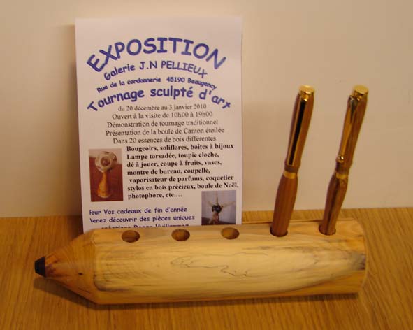

bonsoir à vous tous
voici pour la fin de l'année un tournage facile.
porte carte et porte stylo en même temps

Ah c'est une idée sympa ça Roger!
Et puis ça n'a pas l'air trop compliqué. Tu as fait les trous à la perceuse?
Selma,
Mon blog
Re:porte carte 15 Oct 2010 20:18 #31957
Bonsoir Selma
oui les trous sont fait à la perceuse et la dificulté est de faire un perçage dans l'axe du rondin.
le trou finale est conique sur une profondeur de 35mm de façon à ce que les stylos tiennent bien verticalement.
J'ai également fait un trait de scie au carbure de 3 mm d'épaisseur et lui par contre il faut qu'il soit décalé d'environ 10 mm par rapport au bord du trou.

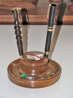

Dans le meme esprit j'avais fait celui la ! un stylo bille et un encre
Re:porte carte 16 Oct 2010 09:30 #31993
Bonne idée Gérard d'avoir adjoint d'autres possibilités (trombonne et gomme)
