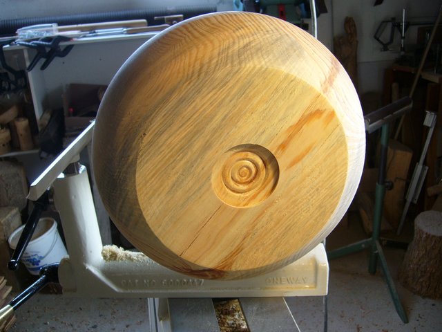

Re:coupe 08 Oct 2010 21:30 #31704
Tournage exterieur et empreinte.

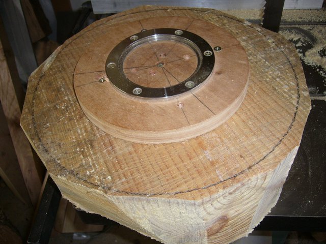

Re:coupe 08 Oct 2010 21:32 #31705
Montage sur mandrin et creusage.
Re:coupe 08 Oct 2010 21:59 #31707
  • joel58
  • Portrait de joel58
  • Messages : 737
bonsoir fm29
merci pour ce pas à pas
quels sont les dimensions
Joel
cordialement joel
Re:coupe 08 Oct 2010 22:18 #31708
Bonsoir Joel,
les dimensions :diamètre 320 hauteur 110

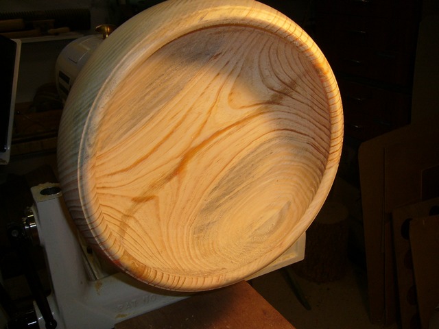

Re:coupe 08 Oct 2010 22:46 #31711
Bonsoir François
on m'a proposé un morceau de sapin(genre sapin de Noël) coupé d'un mois et je ne l'ai pas ramené.
de ton expérience, comment as tu trouvé ce bois , parait il que la séve colle bien à l'outil ?
le tien était bien sec ou fraichement coupé ?
en tout cas très beau résultat ton travail, à voir cette coupe sa semble facile à tourner.
on m'a également proposer du douglas et du cédre bleu, qu'en penses tu ?
Re:coupe 09 Oct 2010 07:00 #31712
Bravo François, c'est un travail de patience que de travailler du sapin.
J'ai a peu près les mêmes appréhensions que Roger par rapport aux résineux (du à quelques mésaventures biens collantes).
La finition reste toujours difficile, non ?
Re:coupe 09 Oct 2010 08:46 #31715
Bonjour à tous , Roger pour le douglas j'en ai tourné la semaine dernière , je n'ai pas du tout aimé même avec la gouge affûtée de frais ,il y a toujours arrachements ! :angry: les cernes sont très écartés , peut-être pour faire du cérusé ?
Re:coupe 09 Oct 2010 18:36 #31731
  • Messages : 935
Bonjour Francois
Belle coupe et beau tournage,où un bon poncage et le veinage ressort très bien (il faut dire que le tour fait le tourneur)
Amicalement à vous deux
Re:coupe 09 Oct 2010 19:34 #31732
Belle coupe fm29 et merci pour le pas a pas
La marque plus sombre au milieu comme mouillee c est quoi de la resine ? ou c est le bois qui est comme ca
Re:coupe 09 Oct 2010 21:15 #31736
  • pat 56
  • Portrait de pat 56
  • Messages : 340
bonsoir François
un beau pas à pas mais il est vrai que le sapin n'est vraiment
pas un bois approprié pour le tournage mais toi,tu as l'air
de très bien t'en accommoder.
très jolie coupe,bravo ;) .
j'ai les mêmes taches noire sur des planches en sapin que
j'avais stocker et qui me servent de coffrage car on dirait
des taches d'humidités alors que le tout était dans un hangar
bien aéré donc je pense que c'est peut-être venu par de la
condensation.
d'après toi???.
amicalement
patrick

Re:coupe 10 Oct 2010 15:17 #31758
pat 56 écrit:
bonsoir François
tu as l'air de très bien t'en accommoder.
patrick
C'est là qu'on voit la maitrise du maitre ! :cheer:
@Fm29: Quelle finition pour un tel tournage ?
Re:coupe 10 Oct 2010 23:02 #31778
Bonsoir Augustin,
Oui,comme tu dis le sapin n'est pas toujours
facile à travailler et en plus c'est un résineux
mais le secret,il faut que ça coupe,et pas question
de gratter.
pour la finition,comme d'habitude fond dur cellulo
et polissage au banc.
voila ,j'éspère avoir répondu à tes attentes.
Re:coupe 10 Oct 2010 23:12 #31779
Bonsoir Roger,
J'ai la chance de connaitre un élagueur
qui m'a gentiment donné ce bois qui était un
plateau de sapin déja sec ,mais je ne me souvient
plus de la variété,il n'y avait plus de résine ou
presque,mais il avait de larges cernes,il fallait
vraiment trancher le bois,pas droit au grattage
et un affûtage parfait,mais la,je ne t'apprends
rien.
Ce n'est pas un bois particulièrementfacile et
agréable à tourner,mais en y arrive.
bon tournage fm 29
Re:coupe 10 Oct 2010 23:28 #31780
Bonsoir Pat 56 et Eric
Pour les taches bleues,je pense que ce sont
des taches d'échaufement ou alors un peu mort sur pied.
Bonsoir Alain 60,
Merci pour tes félicitations,mais !!!!non,le tour ne
fait pas le tourneur ,loin de la,il améliore le confort
et permet de tourner des pièces plus grosses si c'est un gros,
mais il ne transforme pas le tourneur,par contre quel confort
et quel plaisir,mais ça ,on peut l'avoir sur n'importe quel tour.
Amitiés à vs 2
françois
