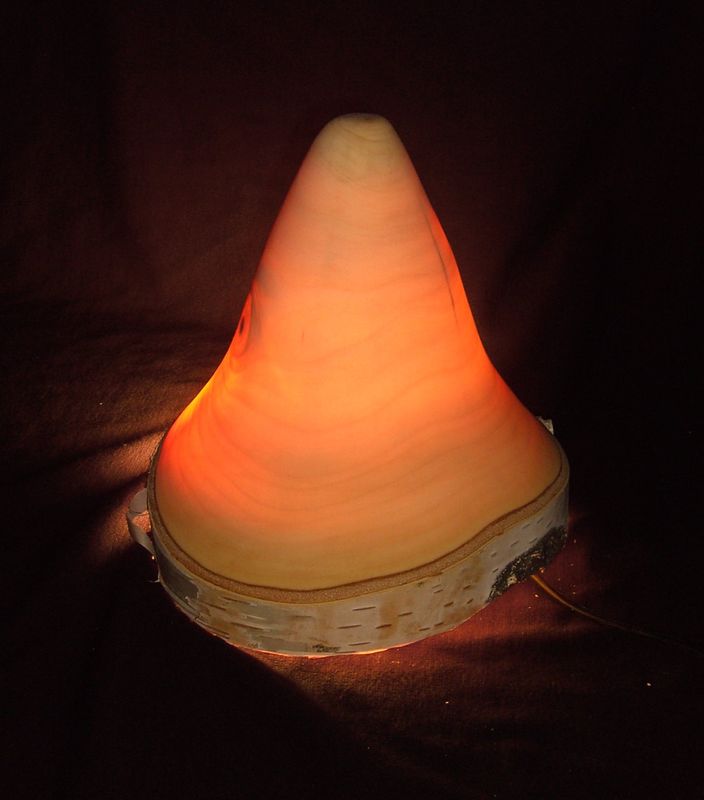

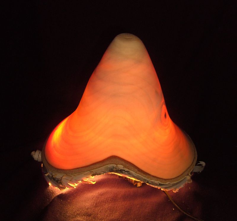

Voici le travail de cet après-midi, un abat-jour (pas en damier, désolé François) en bouleau. C'est mon premier donc niveau épaisseur j'ai pas forcé ( 2-3 mm ).
Le pied viendra par la suite ...

Superbe ton abat jour !
Tu l'as tourné vert ou sec ?

Bonsoir Augustin,
Félicitation pour cette belle pièce,pour
un premier,il est réussi,tu l'as tourné à la
gouge à creuser ?
Bois vert je pense ?

Le bouleau a été coupé il y a 6 jours donc encore vert de vert :silly:
Pour le creusage, j'ai fait l'intérieur au munro et l'extérieur à la gouge à creuser car la gouge à profiler semblait trop souple pour ce genre de travail.

Que c'est beau
Et vert de chez vert le bois .
Superbe Augustin

Bonjour Augustin
Trés joli ton abat jour.
On dirait un chapeau de champignon.
On attend le pied.
