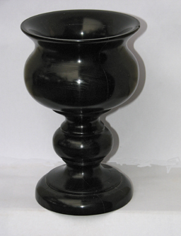

Tourné apres collage pour obtenir le diametre

tres jolies pieces quels sont les dimensions et quel finition as-tu utiliser
Joel
cordialement joel

Dimensions h 170 diametre 120
Finition: terminé au gex et verni polyuréthane gex et chifon de laine
Collage colle blanche apres dressage au rabot à dents
Ce bois présente beaucoup de gerces il faut donc faire un débit en conséquence et coller
ce qui permet de faire des décors avec des placages

Attention !!!Celui des casseroles contient des produits incompatibles pour une finition vernie ou cirée comme pour les abrasifs il y a plusieurs grains La meme chose pour les abrasifs sur mousses

Gex égal laine d'acier.
Re:Ebene 05 Oct 2010 22:45 #31600
  • François17340
  • Portrait de François17340
  • Messages : 1102
  • Remerciements reçus 23
Gégé, le Gex est un tampon à récurer avec ou sans savon.
Moi j'utilise le Gex au savon pour nettoyer mes couteaux de peintre,
ça laisse un film qui les protège.
Patrick, toi tu parles de Scotch Brite ou assimilé.
Très bien pour décaper selon la couleur.
La laine d'acier existe en différents numéros, de 0 à 0000.
0 étant le plus agressif, je fini mes pièces souvent au 000.
La parole est aux utilisateurs expérimentés...
A+,
François.
François.

rectification: on trouve aussi de la laine d'acier n° 1, 2, 3, 5 chez certains revendeurs comme Surgand par exemple et chez d'autres du n° 000000.
