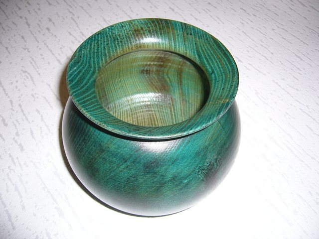

Bonsoir ,
Puisque je suis dans les couleurs,je continue,
je vs présente un pot en robinier,normalement
teinté en bleu,mais sur le robinier,il a viré au
vert ce qui ne me dérange pas.
votre avis va me permettre de continuer dans cette
voie ou de changer fonction de vos critiques.

Trés jolie ce pot.
La couleur rend bien.
Qu'utilises-tu pour teinter ton bois ?
Ce n'est pas la première fois que je pose ce genre de question mais j'ai du mal à touver les bons produits à la Réunion. :angry:
Il faut commander en métropole et dans ce cas on a pas envie de se tromper.

Quel genre de teinte ? sont elles mixables et la dilution avec quoi en tous cas ça me plait

Bonjour Bernard,
J'utilise les produits de la marque Hesse
( allemand ) vendu par Profibois à Brest
site profibois.com
Re:Pot en robinier 01 Oct 2010 10:58 #31458
Bonjour Gégé,
Ce sont des teintes Hydros,donc à l'eau
et elles sont miscibles entre elles.
Ce sont des teintes concentrées,tu dilue
comme tu veux pour avoir la teinte désirée.
ensuite il faut les recouvrir d'un fond cellulo
ou polyurethane.
J'espère t'avoir renseigné.

Un coup de chance François , car cette couleur est super ! Joli pot , forme agréable ;)

He be , bien beau le pot , et la couleur passe bien ( et pourtant je n'aime que le bois nature )
Je laisserai comme ca ;) ;)

Bonsoir François,
quelles sont les dimensions de ton pot?
Moi j'aime beaucoup la forme et la couleur.
Ça donne du modernisme à un déjà bien bel objet.
Je pense depuis quelque temps à colorer certaines pièces.
Comme du noyer en violet ou rouge pour lui donner une certaine chaleur.
Si c'est pas trop moche, je mettrais des photos.
Continues à teinter, c'est chouette.
A+,
François.
François.
Re:Pot en robinier 01 Oct 2010 21:56 #31476
François,les dimensios du pot sont.
Diam 140mm haut125 ouverture 80.
Pour ton noyer ,coincidence,j'ai teinté
aujourd'hui du noyer texturé en orange
rouge et bleu,avant je l'ai brulé,puis demain
fond dur.
Merci pour tes appréciations.

Je suis allé sur leur site Ils ont un PDF tres bien fait Je n'ai pas été satisfait des produits Hydro mais je vais réessayer merci de tes infos

Belle pièce bravo et pour la teinte c'est normal sur le robinier, il est un peu jaune donc le bleu devient vert mais c'est très bien comme ça il est très beau !

très joli pot en robinier bien mis en valeur
par la teinte et personnellement j'aime beaucoup
le résultat en vert ;) .
ps:n'oublie pas de poster le résultat du noyer :dry: .
amicalement
patrick

Merci Pierre ,je n'avais pas pensé aux
couleurs du bois qui peuvent alterer la
couleur principal.
Pat 56,
Pour le noyer, pas de changement de teinte,
après plusieurs essais.
