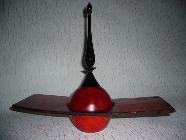

Voici une boite que j'ai réalisé en mimosa,
bois pas très facile à tourner( filendreux )
Le morceau de branche est tourné en travers.
Teinté rouge hydro,fond dur cellulo,patine noir
gexée,et ensuite vernis brillant cellulo.

J'aime bien ta boîte François , heureusement que tu as ajouté , teintée :) ; c'est vrai qu'il n'est pas facile à tourner un peu comme l'albizia ..très joli fleuron ;)

Bonsoir François
surprenante cette boîte.
J'ai ramené de chez Jean Yves du mimosa il va falloir que j'essais.
as tu changé ton affutage?
du faite de que le bois est filendreux.
pour l'albizia et la glicine je modifie mon angle.

Roger, non je n'ai pas changé mon affutage,
j'ai beaucoup utilisé la gouge à creuser
de 16mm,finition gouge à profiler,affûté en ongle.
