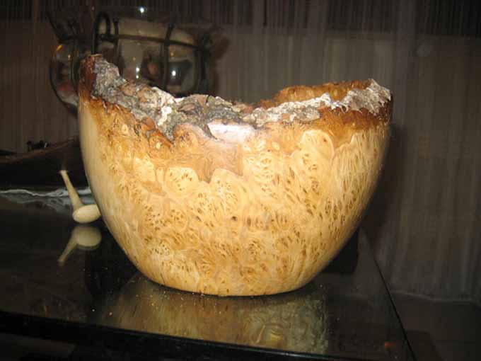

arbousier 01 Nov 2007 10:30 #3139
  • marquier
  • Portrait de marquier
Seulement deux photos pour égayer un peu ce forum............

  • jean
  • Portrait de jean
salut a tous
idem, juste pour egayer
jean

Bonsoir Jean , de belles loupes , mais de quelles essences ?vraiment belles... @+ alain34

  • jean
  • Portrait de jean
salut alain
troisieme essai ?
Du chataignier pour la coupelle, et du tilleul pour l'autre.
Deux nouvelles pieces, un bol toujours en chataignier(il y en a beaucoup dans la region) et un petit pot en abricotier de chez jacky.
jean

Bonjour Jean , de plus en plus belles tes pièces ; un ami vient de me donner des loupes de chêne , mais ne sais s'il vaut mieux les tourner vertes ou sèches ; donnes moi STP ton point de vue ainsi que pour les faire sécher . Bonne journée à tous Alain

Pour repondre a ta question sur les loupes, il faut savoir que je n'y connais pas grand chose
j'ai en ma possession de la loupe depuis vraiment peu de temps, j'avais meme demandé conseil, pour les debiter juste avant que le forum tombe en rade.
pour ma part les pieces que j'ai tounées etaient en bois vert, je les laisse secher, en surface, je ponce et applique une finition.
Pour celles en attentes je les trempe dans la paraffine, et pour les grosses je mets de la colle, un peu partout car on ne sait pas trop dans quel sens du fil on est
et espere qu'elles ne fendront pas? Je joint une photo d'une coupe en chataignier que je laisse secher depuis environ, 5 semaines elle s'est deformée , pas comme je l'aurais voulu, mais bon, on fera avec, et je pense obtenir un joli resultat d'ici peu.
A+ jean
