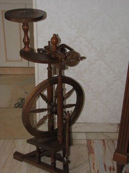

Apres avoir restauré un rouet j'en ai fait une copie. J'ai joint l'utile à l'agréable en faisant une tablette pour mettre des plantes qui s'enleve laissant le rouet intact

Magnifique ton rouet Gégé , j'en ai restauré un aussi ancien ( on peut le voir sur mon site ), mais pas encore fait de copie; pour la roue tu as fait comment avec quel bois ? la vis te tension tu l'as filetée avec une filière du commerce ? merci de me répondre

Tout est en chene teinté et verni por la vis c'est avec un taraud et filiere pour bois J'en ai fait d'autres avec ceux pour métaux mais sur du noyer en parafinant le bois je n'ai pas essayé sur des bois fibreux mais ça doit marcher !Quel plaisir pour le petit fils

Re:Rouet 29 Sep 2010 14:58 #31379
ok merci Gégé , mais pour la roue ? :(
Re:Rouet 29 Sep 2010 17:20 #31387
  • Gégé
  • Portrait de Gégé
  • Messages : 1653
Excuse !!J'ai fait des cerces assemblés par tourillons,montage à blanc,tracé des trous sur gabarit,percage,collage de l'ensembleet finiton de la gorge sur le tour ensemble fixé sur un plateau en cp de 19 l'axe est en fer à béton de 6 et la manivelle brasée dessus et ça tourne rond !!!
Re:Rouet 29 Sep 2010 18:26 #31388
Excuses moi si j'insiste , mais l'on voit 4 /4 de cercles sur la photo ;tu dis " j'ai fais des cercles " :blink: ? tu as donc fait un gabarit d' 1/4 de cercle ? si j'ai bien compris ?
Re:Rouet 29 Sep 2010 19:58 #31392
  • Gégé
  • Portrait de Gégé
  • Messages : 1653
tout a fait Alain
