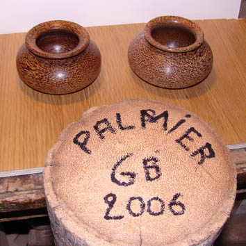

voici mon premier tournage dans du palmier ramené d'Angleterre.
peut mieux faire dirons certain, certes ils ont surement raison
mais je voudrais avoir l'avis de ceux qui on déjà tourné ce bois!!
des micros épines plein les mains j'ai même fini avec des gants.

tres joli pieces
j'ai deja tourné du palmier et je n'ai pas eu ce probleme la les problemes que j'ai rencontré c'est au depart ,toutes les fibres a enlever et toute 'ecorce" qui ne tiens pas avec le reste
et aussi les deformations j'ai realiser une boite avec ce qui me restais et pour le couvercle impossible d'avoir quelque chose de correct tellement ca se deforme
et aussi l'odeur pas tres interresante
voila pour ma reponse
a+
david

j'en ai tourné aussi mais le mien est blanc , pas de foncé ? je l'ai tourné vert , sèche dans les copeaux en ce moment , il présente de petits picots mais pas agressifs , comme il est vert cela vient peut-être de là ? bois tendre , filandreux définition en creusage pas le top ; je préfère le tourner en bois de travers , l'aspect ext plus joli
Tes pots sont très beaux , belle définition ;)

comme dit alain34 les pots sont trés jolies et belle finition bravo
amitiée
jojo60

moi en tout cas,j'aime bien ce que je vois.
le palmier a l'air d'avoir,(d'après la photo)une jolie
texture et le tournage comme la finition est bien réussi.
pour cette dernière,quelle méthode et quel produit
as tu utilisé??.??.
patrick

Très belles tes coupelles,j'en ai tourné,
mais c'était en bois de travers,si on peut
dire en bois car ce sont des herbes rangées
cotes à cotes,je suppose que tu as tourné en
bois de bout,la, je n'ai pas encore éssayé,
le miens c'est du Patawa.

Bonsoir Patrick
En définitive ce tronc n'est pas de très bonne qualité un peu habité et donc quelques vermoulures qui partent en poussière. Après avoir dégrossi la pièce j'ai appliqué "résibois insecticide" des frères Nordin comme pour du bois échauffé. En suite la gouge faisait des copeaux, en finition ponçage 240 et application du fond dur Surgand et matine incolore aussi de chez surgand puis lustrage à la cire de carnauba.
Tout le détail de ma finition est la stricte application de ce que j’ai écrit sur mon site rubrique « finition ».

je ne connais pas le nom de la variété mais je sais que le palmier Bactris est épineux.
mais je ne suis pas sure.
par contre le palmier Patawa est beaucoup plus noir.
Re:coupelle 07 Sep 2010 22:59 #30707
Oui Roger,il est très noir et très dur aussi.
Re:coupelle 08 Sep 2010 20:56 #30748
Roger, je les trouve tres bien tes coupelles finition nikel et pourtant pas toujours facile avec du palmier
pour la couleur je le trouve bien sombre ,il esr beau il doit etre bien sec et c est peut etre pour cela les epines
il y a plusieurs especes de palmier et avou ne pas savoir lequel j ai tourne mais le mien ne m a pas pose ce probleme
il change de couleur au sechage, mais si on le tourne vert il garde sa couleur claire
