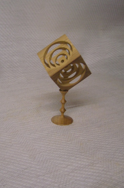

bonsoir à tous
après avoir réalisé un mandrin à taquets et lunette
d'après un livre de Gérard Bidou,j'ai tourné mon
premier cube ajouré réalisé dans du bois de récupération
(chute de bois exotique d'escalier).
je vous le montre sans finition car c'est un essai et
encore beaucoup d'amélioration a apporter et quelques
conseils me serait bien utile surtout sur le ponçage.
est ce qu'il faut poncer au fur et a mesure du tournage ou
simplement a la fin???.
merci d'avance pour vos réponses.
cordialement
patrick

Poncé ou pas poncé moi je le trouve super bien ton cube ajouré ;)
Tu parles d'un mandrin à taquets , ok, mais à lunettes :blink: , là je vois pas :S Je pense que le ponçage doit se faire après chaque creusage , mais certainement quelqu'un d'autre confirmera ? B)

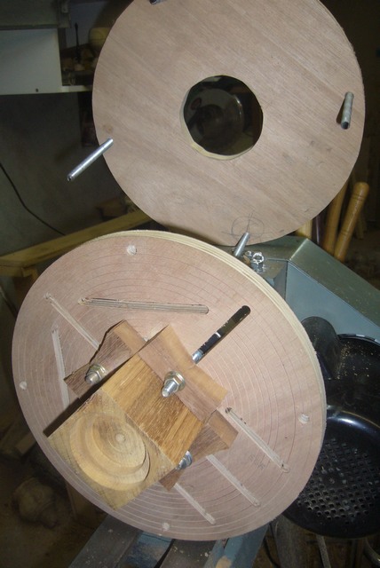

bonsoir Alain
merci pour ta rapidité.
moi aussi j'étais partisan pour poncer après chaque creusage,
mais avec l'épaisseur de la lunette,pas beaucoup de place
pour les doigts,j'en ai dix mais envie de les garder,
tous de préférence.
je mets deux photo sur le mandrin avec la lunette,
et seul avec les taquets.
je me demande si on ne pourrais pas faire un système de
ponçage maintenu sur un manche mais je n'ai pas
d'idée pour le réaliser et surtout pur qu'il donne
vraiment un bon résultat.
si tu as une idée?,je suis preneur.
patrick

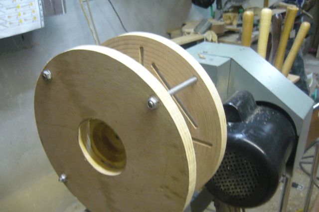

Re:premier essai 05 Sep 2010 22:24 #30606
  • pat 56
  • Portrait de pat 56
  • Messages : 340
et sans la lunette.
habillez un bout de bois,

Salut Pat,
Très beau boulot ton cube et ton mandrin
ainsi que la lunette ,pour le ponçage,je
ne vois pas grand chose,peut être un support
en bois ,coller une bande de caoutchouc puis
doubleface et abrasif.

Bonjour Patrick
très belle pièce et le mandrin est très bien réalisé.
Beau travail et sans bavure

Petite question, comment est fixé le cube sur le support ? ou est il simplement posé ?
Robert

Robert,le cube est est centré sur le mandrin
simplement emprisonné par les taquets,et c'est la
lunette qui maintient le tout à l'aide des tiges filetés.

J'ai mal posé ma question :blush: :blush:
Comment est fixé le cube sur le support final (pieds) et non sur le tour
Robert

Robert,
je crois que moi je n'avais pas compris la question,
pour te répondre le cube était un essai donc juste
posé sur le pied qui lui me sert souvent de support
provisoire pour avoir un certain recul et pouvoir imaginé
la suite à donné a certaines pièces.
tu l'as déjà vu récemment sous une boite qui pour finir est
devenu une copie que Alain avait réalisé. ;)
