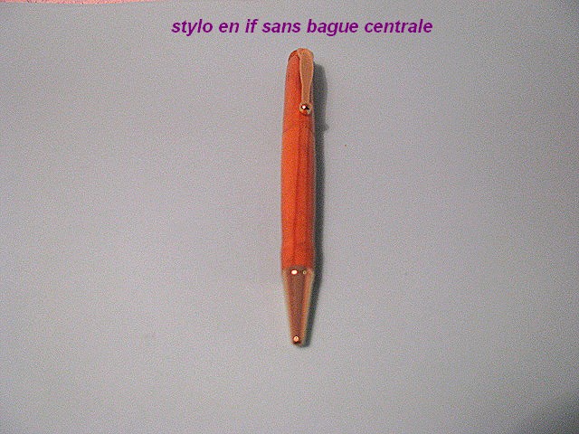

dernier petit tournage , un stylo en if sans bague centrale ...... ;)

Bonsoir Alain,
il est beau ce petit stylo en if.
Tu n'as pas trop de feu près de chez toi ?
Re:un stylo en if 31 Aoû 2010 22:16 #30365
Bonsoir Alain
Il est beau ton stylo, j aime bien sans la bague centrale
tu as trouve le mecanisme chez qui ?
merci
Re:un stylo en if 31 Aoû 2010 22:35 #30373
Eric , c'est un mécanisme standard tout simple , la seule chose qu'il faut faire c'est de raccourcir une bague laiton de 5mm ; il faut faire un carrelet plus long que l'autre , bien les scier d'équerre , impératif ! , mettre la bague longue en laiton sur le plus court carrelet , et la courte, à ras d'une extrémité qui recevra l'épingle , dans le long à fin que la bague dépasse et rentre dans l'autre partie , le tourner donc ainsi ; bien repérer la suite du veinage pour avoir la continuité une fois monté ;) le bout fixant l'épingle est tourné dans le même bois , pour moi, chacun fera à sa façon ;)

bonsoir Alain
vraiment très joli,mais tu n'as pas peur qu'il
s'abime avec les manipulations d'ouverture ??,
ou est ce que tu as mis quelque chose de spécial
pour éviter les frottements ??.
patrick
habillez un bout de bois,
Re:un stylo en if 31 Aoû 2010 22:48 #30377
Si il y a frottement c'est léger ,si il y a usure c'est que la personne s'en sert souvent donc qu'il lui plaît ? c'est l'essentiel tu ne crois pas ?

Très beau stylo Alain, je vais prendre modèle. Peut être avec une fausse bague en bois plus claire.

c'est une bonne idée aussi , mais tu vas couper la continuité dans le veinage ? :blink: c'est là l'intérêt de ne pas placer la bague fournie ;)
