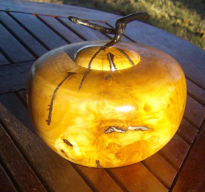

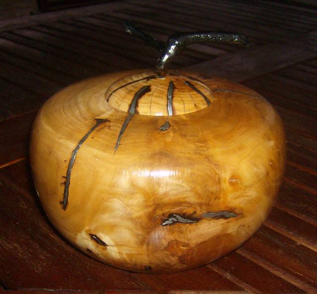

Bonjour a tous
Boite en pommier fendu + etain + branche brulee
Hauteur 11cm sans le couvercle, diametre 29cm
Beaucoup de mal a tourner le couvercle trop fendu
Re:boite 3 30 Aoû 2010 20:40 #30309
Desole pour les photos pas bonnes
J ai eu un probleme avec le verni qui me laisse des traces de pinceau, pourquoi ?
Il est tres epais et ne s etale pas bien

Très belle boite.
Tu deviens le spécialiste de l'étain, c'est du très beau travail.
Si, ça n'est pas indiscret, ou trouves tu de si grosses quantités d'étain ?
Robert

chez bricomachin tout simplement, ce qui revient d ailleurs assez cher
Re:boite 3 31 Aoû 2010 10:45 #30327
Bonjour Eric,
Une très belle boite en forme de pomme,
avec l'etain c'est très chouette ,tu as mis
des agraffes ou des pointes pour tenir l'étain ?
pour ton vernis,il est temps de passer au pistolet,
tu n'auras plus de problème de pinceaux.

BONJOUR ERIC
une trés jolie boite avec le flash on dirai quelle et allumée de l'intérieure au premier regard
pour le vernis peut étre faire une dilution avec un diluant
amitiée

merci pour vos commentaires, c est comme ca qu on progresse
fm29
pour le vernis tu as surement raison, mais quand on se lance dans le tournage il y a tellement de chose a acheter, je pense deja a un nouveau tour car suis limite avec le mien
pour l etain j ai ete oblige de mettre des agraffes a 3 fentes, car l etain ne tenait pas au tournage sinon pour les autres colle ciano

Bonsoir Eric,
Merci pour tous ces renseignements.
Oui bien sur le pistolet et un investissement
suplementaire,je te comprends.
