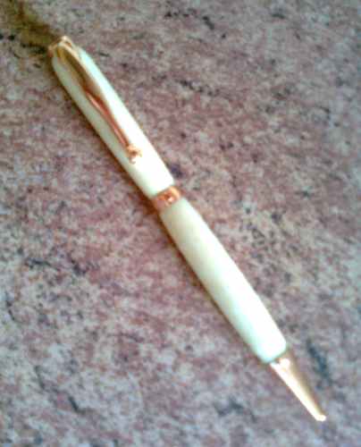

Petit dernier, la photo n'est pas très nette, mais je ne peux en faire une autre car je l'ai offert à un ami.
C'est du Sycomore ondé, dommage, nous ne voyons pas les ondes.
La photo ne rend pas bien, car en réalité, on dirai de l' Ivoire.
Robert
Re:Dernier stylo 30 Aoû 2010 18:55 #30305
  • cocomilko
  • Portrait de cocomilko
  • Messages : 1292
Bonsoir Boby,
il est temps d'invertir dans un bon appareil photo.

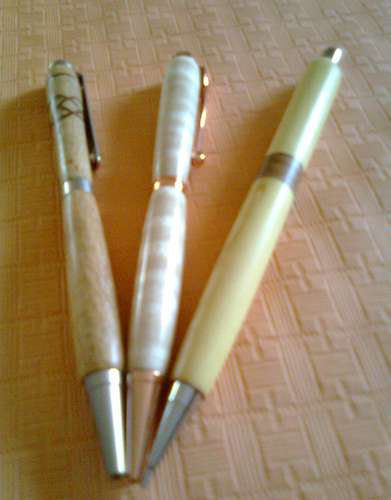

Re:Dernier stylo 30 Aoû 2010 20:35 #30307
  • Boby71C
  • Portrait de Boby71C
  • Messages : 645
cocomilko:
J'attends que tu m'en offre un :lol: :lol: :lol: non, j'en ai un, mais dans la précipitation, je n'ai faits que une photo avec mon téléphone.
Je joints une autre photo ou il y en a 3.

Re:Dernier stylo 30 Aoû 2010 20:44 #30310
Bravo pour tes stylos
on voit mieux sur cette photo, le bois est en effet tres beau
celui de droite est en quoi ?
Re:Dernier stylo 30 Aoû 2010 20:51 #30312
  • Boby71C
  • Messages : 645
De gauche à droite:
Hêtre échauffé et nœud celtique en Orme.
Sycomore
Buis et Orme, c'est le porte mine à 2 sous que j'ai présenté dans un autre post.
Pour la finition:
Ponçage de plus en plus fin jusque au papier carrosserie.
bois naturel, 3 à 4 couche de colle cyanolite avec ponçage papier auto entre chaque et à la dernière, finition aux copeaux
Robert
Re:Dernier stylo 30 Aoû 2010 20:55 #30313
  • cocomilko
  • Messages : 1292
bonsoir,
les trois sont beaux, mais je préfère le premier à gauche.
Re:Dernier stylo 30 Aoû 2010 21:55 #30317
De beaux stylos Robert , mais attention de bien tourner à ras de tes bagues surtout côté pointe , trop épais :(
Re:Dernier stylo 31 Aoû 2010 10:36 #30326
Bonjour Robert,
De bien jolis stylos,mais même remarque
qu'Alain,il faut respecter l'epaisseur,
tourner à la hauteur des entretoises,
pour la finition,c'est plus net.
bons copeaux .
Re:Dernier stylo 31 Aoû 2010 19:02 #30345
  • Boby71C
  • Messages : 645
Remarques judicieuses, mais j'évite de réclamer sans arrêt à mon ami tourneur sur métaux, car pour l'instant, mes entretoises sont légérement plus grosses en diam intérieur et trop petites en diamètre extérieur, donc pas évident.
ça va s'améliorer au fil du temps.
Merci pour vos remarques et compliments, c'est encourageant.
Robert
Re:Dernier stylo 31 Aoû 2010 21:17 #30352
ok boby je compernds.
Re:Dernier stylo 31 Aoû 2010 21:45 #30357
Robert , ce n'est donc pas des bagues vendues avec le mandrin à stylo? tu dois t'amuser à prendre et reprendre des mesures ??? :blink:
Re:Dernier stylo 01 Sep 2010 03:21 #30384
  • Boby71C
  • Messages : 645
He oui Alain, c'est un tour bricolé dans son intégralité, mandrin de stylo également puisque je n'ai pas de perçage CM sur mon arbre d'entrainement.

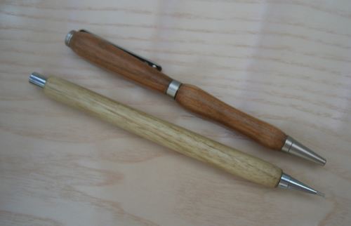

Re:Dernier stylo 05 Sep 2010 16:45 #30593
  • Boby71C
  • Messages : 645
Voici les deux derniers, sur cde car les deux autres que j'ai donnés à mon ami lui ont étés réquisitionnés par son amie.
Robert
Les bois, Robinier et Orme
Re:Dernier stylo 05 Sep 2010 22:38 #30607
  • pat 56
  • Portrait de pat 56
  • Messages : 340
bonsoir Robert
bravo pour le bricolage car le résultat lui
n'en ai pas.
ils sont vraiment bien réussi,mais moi aussi
ma préférence va à celui de gauche sur la
deuxième photo peut-être pour le nœud celte.
bravo
patrick
