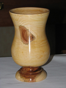

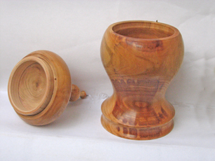

Mon passe temps d'hier avec un morceau de cerisier....du jardin

Bonjour Gége c'est beau et bien fini,mais il me
semble un peu lourd en épaisseurs ;) je me trompe
peut être. B)

Superbe travail. Quelles sont les dimensions ?

Bonjour Gégé , jolie ta boîte , j'espère pour toi que le cerisier était bien sec , car c'est un bois marrant ...........il se fend ! :laugh:

Mais qu ' a t il fait Gégé pour qu 'il ne fende pas ??? et Alain a raison , on le tourne , tout va bien , et hop le lendemain , il est fendu .... une spécialité du cerisier !!!!

Il y a 8ans que je l'ai coupé il fait 180 de Haut et 100 de diametre l'épaisseur de la boite fai environ 5 mm

A la coupe j'ai enduit les bouts de colle blanche et laissé dehors j'ai fait plusieurs objets de ce genre qui n'ont jamais bougé par contre j'avais un mirabellier avec un grain splendide dont je n'ai rien pu tirer un exemple il a fendu en tournant une semaine apres j'ai rebouché la fente et il n'a jamais rebougé

tu indiques qu'après la coupe tu as enduit ton bois
avec de la colle blanche et "laissé dehors" :dry:
les 8 années ou l'as tu mis a l'abri au bout d'un
certain temps????.

Très belle boite ,ton cerisier est magnifique,
j'aime bien la forme que tu lui à donné.
le vase en mirabelier est superbe.
