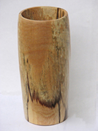

le dernier morceau de houx échauffé ce n'est pas pour la forme mais pour le veinage de ce bois
Re:Houx 25 Aoû 2010 17:28 #30094
  • Gégé
  • Portrait de Gégé
  • Messages : 1653
L'autre face

bonjour gégé
tres jolie piece surtout un tres beau veinage
quel finition as-tu utilisé
Joel

Un polyurethane bi couches le bois est a la limite du pourri donc tres friable il faut beaucoup charger

tres belle piece, de forme simple mais la beaute du veinage est la
en changent la forme tu aurrais peut etre perdu ce beau veinage

Il ne faut pas trop regarder la forme ? simple oui, mais agréable à l'oeil , par contre le bois, magnifique ;)

Il est très joli ton vase en houx
échauffé,la forme est belle.
Sur la deuxième photo,il y a deux
marques en travers ,c'est dans le bois?

pour les bois limites pourri ou beaucoup échauffé j'utilise "Résibois insecticide" de chez
les frères Nordin.
quelques couches est ton bois reprend de la résistance mécanique. Il se travaille beaucoup mieux. tu peux en finition passer le fond dur et mélamine et même la cire si tu veux.
