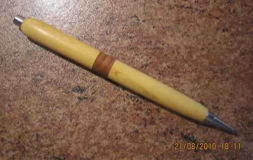

SUJET : Porte mine plastique devenu Buis
Porte mine plastique devenu Buis 21 Aoû 2010 19:10 #29931
  • Boby71C
  • Portrait de Boby71C
  • Messages : 645
1 porte mines traditionnel qui coute 4 sous embellis avec du Buis et de l'Orme.
Robert

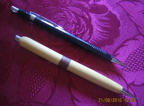

Re:Porte mine plastique devenu Buis 21 Aoû 2010 19:10 #29933
  • Boby71C
  • Messages : 645
Finalité
Re:Porte mine plastique devenu Buis 21 Aoû 2010 20:06 #29938
Bonne idée Robert ;)
Re:Porte mine plastique devenu Buis 21 Aoû 2010 20:57 #29939
Bonne idée de recyclage !!! :)

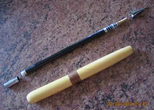

Merci pour vos compliments et encouragements.
Roger:
Je procède comme pour un stylo normal, sauf que le morceau de bois est d'un seul tenant, percé à 7mm.
Je colle 1 tube laiton à l'intérieur seulement pour renforcer le collage entre les 2 essences de bois, il est possible d'en mettre 2, mais attention car la seconde, du coté poussoir doit être recoupée pour laisser la marge pour faire avancer la mine et la rentrer.
Pour l'extrémité mine, j'ai collé à la cyanolite un petit tube plastique d'environ 4 mm le long avec un diamètre intérieur de 4 mm.
Avant collage, je vous conseil de faire un essai pour être certain du bon fonctionnement de l'ensemble car ces petits crayons à 4 sous sont différents les uns des autres.
Pour la finition, 4 couches de cyanolite ponçage entre chaque, au papier 800 et ensuite, polissage au banc.
Voici une petite photo de détail des composants
Robert

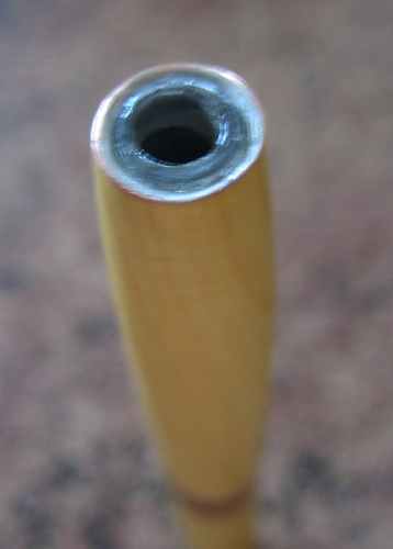

Extrémité mine

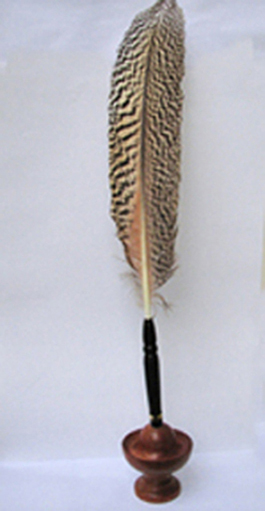

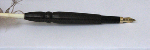

Je l'ai fait hier
la partie plume est tirée d'un stylo publicitaire J'ai retaillé le capuchon por le mettre dans l'encrier ainsi que la partie dans stylo. Le bois n'est pas de l'ebene mais du chacate le grain est le meme en moins serré
Re:Porte mine plastique devenu Buis 22 Aoû 2010 14:04 #29967
  • Gégé
  • Portrait de Gégé
  • Messages : 1653
Les photos
Re:Porte mine plastique devenu Buis 22 Aoû 2010 14:05 #29968
  • Gégé
  • Portrait de Gégé
  • Messages : 1653
N)2
