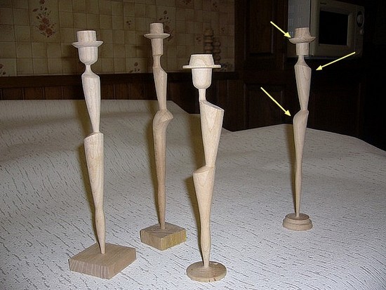

essais de silouhette 20 Aoû 2010 20:27 #29884
  • joel58
  • Portrait de joel58
  • Messages : 737
bonsoir à tous
voici mes 2 premieres silouhette
j'attend vos commentaire en bien ou en mal enfin je je puisse me perfectionner
joel
cordialement joel
Re:essais de silouhette 20 Aoû 2010 20:30 #29886
  • Boby71C
  • Portrait de Boby71C
  • Messages : 645
C'est mieux que ce que j'ai faits.
On ne dirai pas une andalouse, mais des papis. C'est une nouveauté.
Bravo pour une première qui ne demande qu'à être améliorée et je suis certain que tu y arriveras.
Robert
Re:essais de silouhette 20 Aoû 2010 20:54 #29887
Pas mal Jo, pour les premières , tu vois tu n'es pas obligé de faire exactement comme je fais , on dirait des robes longues coiffées d'un melon , si tu décentres sur la fin au niveau du chapeau , tu peux le faire pencher vers l'ar ;)
Re:essais de silouhette 20 Aoû 2010 21:30 #29890
  • cocomilko
  • Portrait de cocomilko
  • Messages : 1292
bonsoir,
encore 4 louettes et tu y est :laugh: :laugh: :laugh:
c'est bien fait Joël
milko
Re:essais de silouhette 20 Aoû 2010 21:41 #29891
Bravo Joël ! Peut être la tête un peu trop ronde mais ce n'est que mon avis perso.
Re:essais de silouhette 20 Aoû 2010 22:27 #29897
Salut Joel,
Elles sont pas mal tes silhouettes pour des premières
je n'étais pas capable d'en faire autant il y a peu de temps,
il faut que tu affine un peu au niveau des jambes ,à partir des
fesses et faire ressortir le molletpuis faire un creu derrière le genou.
Re:essais de silouhette 21 Aoû 2010 08:53 #29903
  • joel58
  • Messages : 737
bonjour à tous
merci pour vos commentaireset je vais essayer de faire mieux la prochaine fois
Alain je n'ai pas tre bien compris ce que tu veux dire par decentre sur la fin au niveau du chapeau
joel
cordialement joel
Re:essais de silouhette 21 Aoû 2010 11:59 #29912
  • patoche56
  • Portrait de patoche56
  • tourneur amateur
  • Messages : 1500
:) bonjour joel je doit dire que pour un debut de shilouette c est tres reussi encore bravo a plus bon copeaux patrick ;)
Re:essais de silouhette 21 Aoû 2010 12:10 #29913
  • joel58
  • Messages : 737
bonjour Patrick
merci de plus c'est la premiere fois que je fais de l'exentrique
Joel
cordialement joel
Re:essais de silouhette 21 Aoû 2010 13:20 #29914
Joël regarde les silhouettes de fm29 , celle de droite à le chapeau légèrement en ar ; quand tu vas pour tourner le chapeau , décentre légèrement fesses en l'air à toi de voir l'angle et l'orientation voulue , je ferais un essai et te dirais ... ;)
Re:essais de silouhette 21 Aoû 2010 18:08 #29926
Salut Joel,
Une petite explication pour toi et les autres
comment j'ai procedé,sur mon carré j'ai tracé les centres
et les diagonales ,ensuite sur une diagonale j'ai tracé et pointé
à 20mm du centre,celle la je l'ai mis coté poupée fixe désaxé et contre
pointe au centre et j'ai tourné le chapeau ,la tête , le buste et fesses,
ensuite ,centré à chaque bout j'ai tourné le cou et les jambes,
bien sur,il faut jouer entre les deux pour ne pas affaiblir trop vite
au niveau du buste et du cou,car ce sont les deux points faibles.
J'éspère avoir été à peut près clair.
Le chapeau coté contre pointe.
Re:essais de silouhette 21 Aoû 2010 18:47 #29929
François tu as descentré qu'une seule fois ?
Re:essais de silouhette 22 Aoû 2010 19:54 #29976
Salut Alain,
Oui ,j'ai décentré une seule fois et à 20mm
sur la dernière.
Sur le message précèdent,j'avais mis le chapeau
coté pointe,j'ai rectifié,c'est coté contre pointe
et jambes coté pointe.
à+ fm 29
Re:essais de silouhette 22 Aoû 2010 20:21 #29977
Bonsoir François , tu dis avoir décentré une seule fois, à regarder ta photo j'en vois deux au niveau fesses et buste et une légère dans le chapeau ? :blink: B) ?
Re:essais de silouhette 22 Aoû 2010 21:39 #29981
Non Alain,je t'assure ,il n'y a qu'un
décentrage,le chapeau,la tête ,le buste et départ des
fesses,le reste est entre pointe.
Re:essais de silouhette 22 Aoû 2010 21:52 #29983
Va falloir que j'essaie François , pas trop de balourds en finissant par les jambes , pas plus de risques de casser en finissant par ces dernières ?
Re:essais de silouhette 22 Aoû 2010 21:58 #29985
Non,il faut faire attention au retrecissement
du buste ne pas amincir trop vite ainsi que le cou.
Re:essais de silouhette 22 Aoû 2010 22:07 #29987
ok merci François
