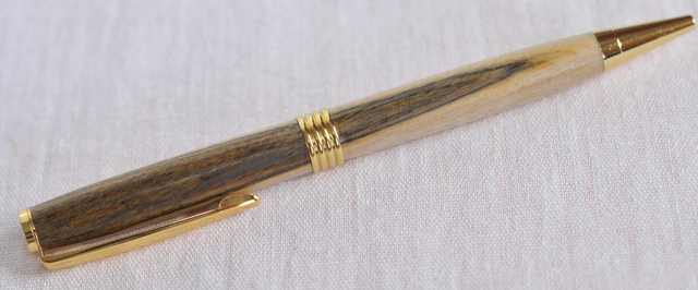

Il paraitrait que l'aubier c'est pas bien :laugh: :laugh: :laugh: :laugh: :unsure:

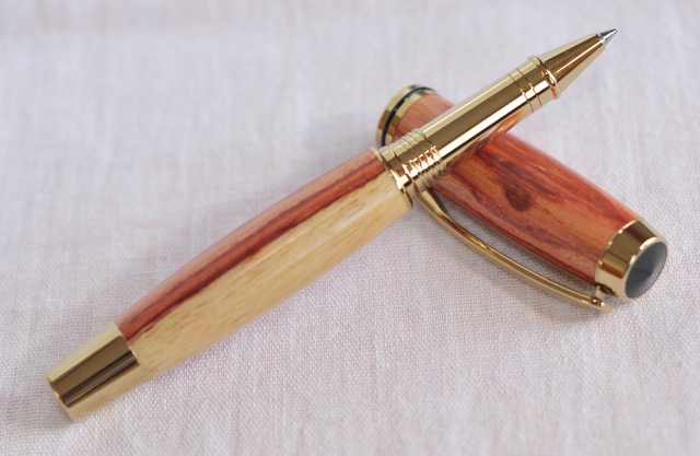

Bois de rose

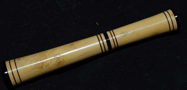

Pistachier

En IF :

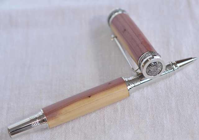

Et celui là sans aubier :blush:
merci d'avance pour vos commentaires

bonsoir,
c'est très joli tes stylos, bravo
milko
Re:Aubier, mais vous n'y pensez pas ... 19 Aoû 2010 18:31 #29790
  • Boby71C
  • Portrait de Boby71C
  • Messages : 645
Très beaux stylos, même avec l'aubier, ils sont magnifiques.
L'essentiel est de trouver la solution pour mettre le bois en valeur, et là, tu as réussis.
Quelle méthode utilises tu pour la finition qui est très propre ?
Robert
