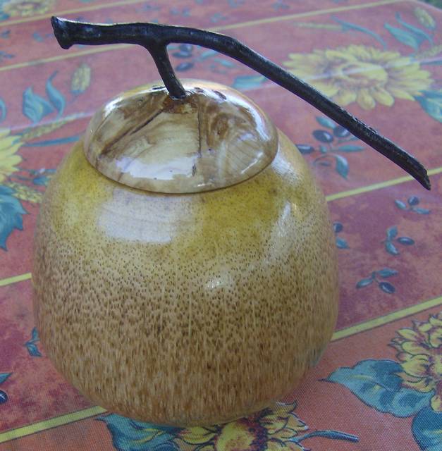

boite n 2 17 Aoû 2010 20:48 #29658
bonsoir a tous
boite du meme genre que l autre
boite en palmier (une vraie puanteur a tourner ) :(
couvercle en gui sur peuplier + branche brulee
eric
Re:boite n 2 17 Aoû 2010 20:53 #29659
Bonsoir éric
bravo pour ta réalisation.
justement j'ai du palmier qui a 4 ans de séchage et je n'ose pas essayer.
comment ce travail ce bois ?
modifis tu ton affûtage ?
et la finition ?

Re:boite n 2 17 Aoû 2010 21:22 #29663
  • pat 56
  • Portrait de pat 56
  • Messages : 340
bonsoir Eric
une très belle réalisation,le palmier à vraiment
une jolie texture que tu as bien su mettre en valeur
avec le couvercle d'une essence différente et
la finition est superbement réussi.
félicitations
patrick
habillez un bout de bois,
Re:boite n 2 17 Aoû 2010 21:23 #29664
Bonsoir roger
pour le tournage rien de particulier, d abord je fais sauter le tour au ciseau a bois car c est tres dur mais une fois enlever cette couche le reste est tendre comme du beurre, attention a ne pas trop pousser la gouge
pour la finition rien de particulier bois tendre facile a poncer
le seul point negatif est la tres mauvaise odeur au tournage ( peut etre que le mien n est pas asser sec )
si le tien a 5 ans de sechage tu devrais avoir une couleur plus foncee que la mienne
Re:boite n 2 17 Aoû 2010 21:29 #29665
Bonsoir Eric,
C'est très beau ta boite en palmier,
j'aime bien la forme et la finition
avec la branche,c'est original.
Re:boite n 2 18 Aoû 2010 13:56 #29685
  • cocomilko
  • Portrait de cocomilko
  • Messages : 1292
c'est jolie, ça ressemble à un fruit
milko
Re:boite n 2 18 Aoû 2010 21:24 #29718
J'aime bien
Eric j'en ai tourné ce soir coupé cet hiver mais encore assez vert ; j'en ai tourné en bois de bout et de travers , je préfère et de loin en bois de travers , il ressort de tous petits picots qui apportent un plus , je ferais une photo ; pour le creusage c'est du beurre tout à la gouge à creuser , mais difficile à mettre l'intérieur vraiment propre étant vert, faut s'y attarder !je l'ai mis à sécher dans les copeaux , pesé avant avec la date et muni d'un bouchon factice à fin d'éviter que le col ne s'ovalise , à suivre ..........
Le tien tu l'as tourné en bois de bout vert ?

Re:boite n 2 19 Aoû 2010 19:09 #29806
Jolie boîte et belle finition bravo !
Re:boite n 2 20 Aoû 2010 18:46 #29876
  • patoche56
  • Portrait de patoche56
  • tourneur amateur
  • Messages : 1500
:) tres jolie boite et en plus avec la branche cela met la boite en valeur bon copeaux patrick
Re:boite n 2 25 Aoû 2010 18:24 #30098
alain34 écrit:
J'aime bien
Bonjour desole pour le retard, mais parti 4 jours en vacances ( que de temps perdu pour le tour, si ma femme voit ce message :angry: )
bon serieusement tourne en bois de bout, et je dirais a moitier sec un an de sechage, la partie jaune du haut de la boite n est pas encore seche quand il est sec il devient noir
contrairement au bois il ne s ovalise pas meme vert, il faut dire que ce n est pas du vrai bois
par contre si tu l a enfermer pour le sechage, a surveiller car la ou il est humide il moisie tres vite
Re:boite n 2 25 Aoû 2010 21:30 #30112
Exact Eric , je viens de changer les copeaux , bien humides et moisis , j'ai remplacer par des copeaux plus secs ; dans une semaine il a perdu 60g sur 380 au départ ! ;)
Re:boite n 2 25 Aoû 2010 22:37 #30124
Alain ,c'est un régime hipocalorique!!!!!! :lol:
Re:boite n 2 25 Aoû 2010 22:47 #30127
exact :laugh:
