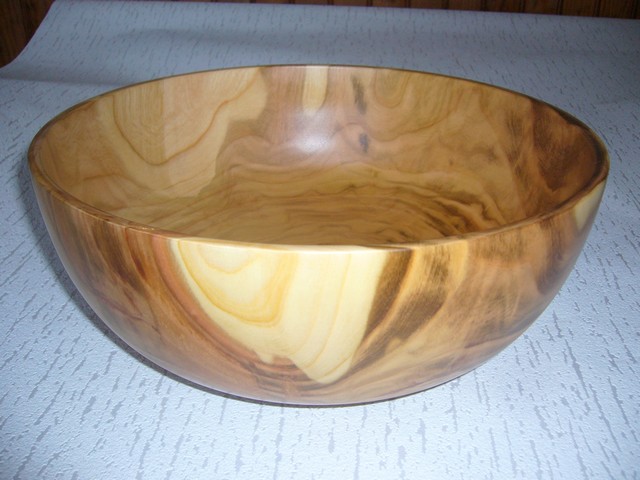

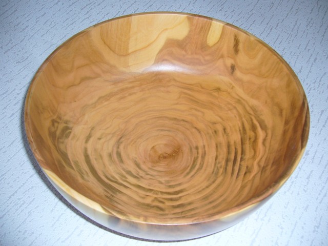

Voici une coupe que j'avais dégrossi il
y a environ 5 mois,le morceau de bois pesait
27 kg la coupe et maintenant terminée elle ne
pèse plus que 1kg400,elle ne bougera plus.

Belle et grosse pièce :unsure: ; si je mets un morceau de 27kg sur ùon tour, c'est moi qui tourne autour de mon kity :laugh:
Re:coupe en cerisier du japon 13 Aoû 2010 22:21 #29494
Trés belle pièce François
pour la laisser sécher tu l'as mi dans les copeaux ? ou as tu une autre méthode?
Re:coupe en cerisier du japon 13 Aoû 2010 22:26 #29495
Oui Alain,dommage que tu es si loin
car tu pourrais en profiter,je ne l'userai
pas.

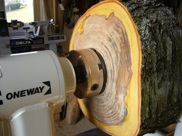

Pour ce genre de pièce,il faut tourner très
doucement et utiliser un max la contrepointe,
naturelement ,il faut un tour lourd,mais il
faut aussi être très prudent.
Re:coupe en cerisier du japon 13 Aoû 2010 22:29 #29496
Salut Roger,
Je l'ai tourné vert et j'ai laissé un mognon
au milieu,ce qui me permet de reprendre l'empreinte.
Oui je l'ai mis dans les copeaux et je les ai changé de
temps en temps.
à +

merci François , mais c'est trop loin pour venir l'essayer :( ; faire tant de voiture m'en coupe l'envie , trop de ma vie passer dans ces cercueils roulants ; 44ans ça marque , j'en ai fait une overdose .
c'est sur qu'avec un poids pareil il faut être bien équipé et user beaucoup de prudence , avoir un mandrin bien vissé, pas seulement de quatre tours ... ;)

Re:coupe en cerisier du japon 13 Aoû 2010 22:46 #29500
Je suis entièrement d'accord avec toi
la voiture n'est pas non plus mon fort,
je préfère l'avion ou le train.
Pour le mandrin,il fait plutôt 7 tours
que 4
à +
Re:coupe en cerisier du japon 13 Aoû 2010 23:06 #29504
  • pat 56
  • Portrait de pat 56
  • Messages : 340
bonsoir François
une très jolie coupe,et les veines du bois sont
vraiment splendide.
j'en reviens pas du changement de poids en 5 mois
dans les copeaux.
félicitations,pour ta reprise,tu fait fort. ;)

Re: coupe en cerisier du japon 14 Aoû 2010 11:39 #29516
Bonjour François,
Elle est magnifique cette coupe.
Le fait de l'avoir tourné dans ce sens apporte un plus dans le vaeinage.
On en redemande.
Re:coupe en cerisier du japon 14 Aoû 2010 12:53 #29519
Salut François belle pièce en effet,mais pourquoi en
bois de bout et pas en travers . :P
Re:coupe en cerisier du japon 14 Aoû 2010 18:25 #29524
Salut Raymond,
Javais une dimension à réspècter et en bois de
travers je n'avais pas assez de diamètre.

Re:coupe en cerisier du japon 16 Aoû 2010 20:30 #29635
Bonsoir a tous
Tres belle coupe, j aime la difference de tons entre l aubier et le ceour
La grosseur je n y pense meme pas, la c est le bois qui pese plus que mon tour :S
