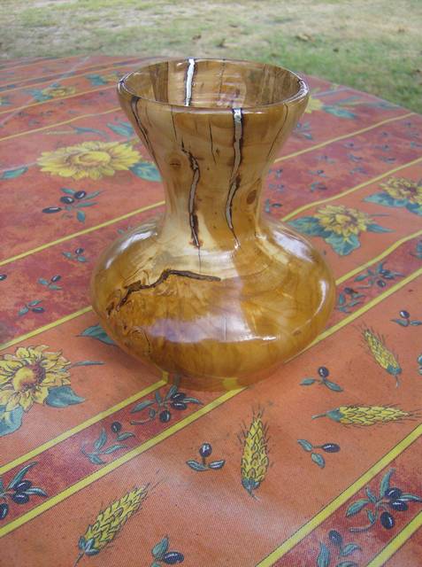

bonjour a tous
voici un pot realisé par hasard car je devai faire une boite au depart
un bout de billon bien fendu au sechage, que d' habitude je racourci pour eliminer les fentes
voulant faire une boite de 5 a 6 cm de hauterur je me suis dit les fentes gene pas pour la prise mandrin donc tu éliminera la partie fendue apres avoir tournee la boite
puis vue la beautee du bois je me decide a faire un pot avec incrustation d'etain dans les fentes
foutu pour foutu on verra bien :silly:
travail asser delicat mais pas trop decu pour le 1er, bien que le resultat soit pas top
pommier diametre 16 cm hauteur 17 cm
et dire que j ai jete tant de bouts de bois fendus :angry:
bon copeaux a tous
eric

Elles sont belles ces inclusions!

Pour un résultat dit "pas top", c'est génial, belle finition, et l'étain met en valeur l'ensemble.

Très beau tournage ! et surtout belle finition
Bravo
Re:on ne jette plus les bouts de billon fendu 11 Aoû 2010 19:05 #29371
Belle forme Eric, ce fut malheureux de jeter une aussi belle pièce de bois ; l'étain tu la mis de quelle façon car il y en a tellement ? avec une photo cela aiserait ;) ;)

ben l ideal serait de le couler dans les fentes avant de terminer la mise en forme pour pouvoir travailler l etain a la gouge
mais ayant peur de tout casser au moment du creusage(l etain ne tiend pas sel sur le bois) j ai creuse et fini mon pot avant de mettre l etain
en premier j ai mis des agraffes dans les fentes sur le champ pour donner une prise a l etain pour les plus grosses
et j ai fondu l etain au fer a souder dans les fentes plus cole pour les fentes plus petites sans agraffes
la difficultee est d'enlever le surplus, ne pouvant pas le reprendre correctement a mon tour j ai du faire au scalpel avant polissage
sinon le polissage te noirci tout le bois
eric

un très beau vase,avec une belle forme.
félicitations pour le travail de l'étain car non
seulement tu ne jettes plus les bois fendus mais
en plus tu donnes et mets en valeur ce qu'il en reste. ;)

beau résultat, il faut que j'essais cette méthode

Bonjour Eric belle pièce en effet,faut juste espérer que les
fentes ne réapparaisses plus :whistle: :whistle:

Merci pour vos commentaires, mais si j arrive a faire ca maintenant c est grace a vous tous
j ai commence le tournage tout seul juste avec les bon conseils de certain d'entre vous sur ce forum
j en profite pour vous remercier a tous :)
je suis contient que j ai encore beaucoup de progres a faire, mais je me fais plaisir sur le tour
pour raymond
je pense qu avec la cole sa devrai le faire, mais avec le bois il faut s atendre a tout le meilleur comme le pire
eric

Ton vase est magnifique,il aurait été dommage de
jeté un si joli morceau de bois,est en plus l'étain
le rehausse,ce qui en fait une pièce unique.

bonsoir tres belle piece tres belle réussite j ai fait des inclusions a la soudure a froid mais ca fait terne l étain est plus vivant tes agrafes sont enfonces dans le bois ? et aussi la colle est bien de la cyanochrilate (super glue) semie epaisse je trouve ca genial l association du bois et du metal et comme tu dis ca evite de jeter des bouts a cause des fissures encore bravo si un jour tu passes dans le 34 va a pezenas il y a un tourneur qui a a fait comme toi sur beaucoup de pieces

Merci, pour les agraffes oui elles sont enfoncees dans le bois car l etain ne tien pas sur le bois
ou alors il faut creuser des rainures dans le bois pour qu il ne puisse pas se liberer
mais la comme il etait tres fendu je voulais le maintenir pour ne pas que le haut du pot se deforme
donc colle ciano sur l etain sans agraffes et pour les petites fentes sans etain
