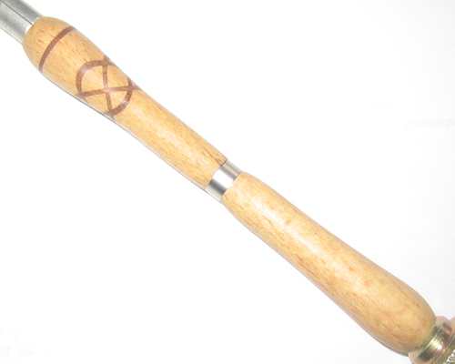

Voici mon 1er essai de nœud Celtique copié sur les bons conseils de notre ami Alain que je remercie au passage pour ces pas à pas utiles aux débutants dont je suis.
Hêtre et Orme ciré.
Il n'est pas assemblé, car je n'ai plus de cyanolite.
Débit effectué avec ma scie circulaire adaptée sous une table.
Les coups de scies effectués avec la boite à coupe.
Les languettes d 'Orme débitées à la circulaire et dressées avec la défonceuse en position toupie adaptée également sous la même table.
L'aspiration des copeaux faite avec aspirateur bidon traditionnel adapté à la table.
He oui, comme vous le voyez, un équipement très réduit, manque de place et de petits billets. :laugh: :laugh:
Par sécurité, les machines sont alimentées par une pédale au pieds.
A vos critiques.
Robert

Bien réussi ! BRAVO Robert, surtout avec si peu de matos ! par contre tu dis ," Les languettes d 'Orme débitées à la circulaire et dressées avec la défonceuse en position toupie adaptée également sous la même table" là je ne vois pas :blink: , vu l'épaisseur ? peux tu mettre stp une photo ?

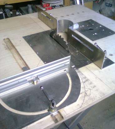

Bonsoir Alain et le forum
La scie circulaire positionnée sous la table avec la lame qui dépasse au dessus.
La défonceuse positionnée sous la table avec l'outil qui dépasse au dessus.Je m'en sert donc comme une toupie.
Pour les languettes d'Orme, je dégauchi à la fraise de défonceuse une première face, ensuite, je débite à la circulaire et ensuite, je termine l'autre face avec la fraise sur la défonceuse. C'est archaïque, mais ça fonctionne.
N'ayant pas de scie à ruban, pas de dégau et pas de raboteuse, je faits à la débrouille.

ok Robert , mais comment fais-tu pour maintenir une bande aussi fine , sans risque de se faire prendre les doigts ? :blink:

Il est vrai qu'il est nécessaire d'être très prudent pour faire des bandes de 1.5 mm d'épaisseur. J'utilise une cale de la même épaisseur que la hauteur de la bande mais assez conséquente pour ne prendre aucun risque pour les doigtes et je pousse avec un autre morceau de bois. La pédale me sert de sécurité pour arrêter rapidement la machine s'il y a un problème.

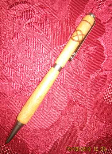

Voici le stylo assemblé, j'ai reçu mes mécanismes.
J'essaierais de faire mieux la prochaine fois.
Re:Essai stylo avec noeud Celtique 19 Aoû 2010 17:34 #29777
Avec peu de matériel il n'est pas vilain , bien au contraire , j'en ai vu de pire ....
Re:Essai stylo avec noeud Celtique 19 Aoû 2010 18:17 #29780
