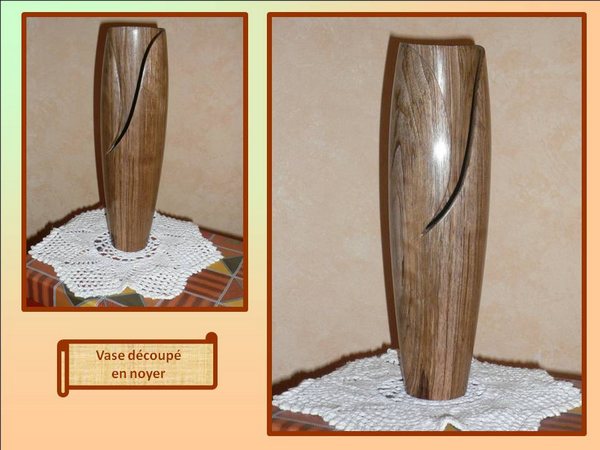

Voici un petit vase en noyer, découpé selon l'inspiration du moment.
Hauteur 25 cm , diamètre 6 cm.
Juste pour y mettre des fleurs séchées cueillies durant les vacances.

bonjour Père DENIS
un très beau vase,avec une belle finition.
j'aime bien ton inspiration du moment,mais avec
quoi as tu fait ton découpage??.
avec une scie à ruban,donc découpage des deux cotés
du vase ou simplement un coté avec une fraise???.
en tout cas il est bien réussi et j'aime beaucoup
sa forme,félicitations.

Bonsoir Père Denis,
Joli vase et beau profil, c'est découpé
à la dremel ? donne nous un peu de détail,
on voudrait savoir !!!!!!
merci fm 29

Merci pour vous appréciations, une fois tourné je découpe à la dremel avec un petit disque et ensuite des fraises et enfin à la main avec le papier abrasif.
Il faut y aller progressivement mais ça va . le plus spécial pour moi est le lustrage de l'intérieur , j'ai monté sur un axe en bois(diamètre 10 ) des mèches de coton bien sérrées et maintenues sur l'axe par de l'adhésif et le tout dans le mandrin de la perceuse .
J'ignore s'il existe un dispositif spécial pour poncer et lustrer les intérieurs
comparable aux disques de flanelle avec les pattes abrasives et cire.
