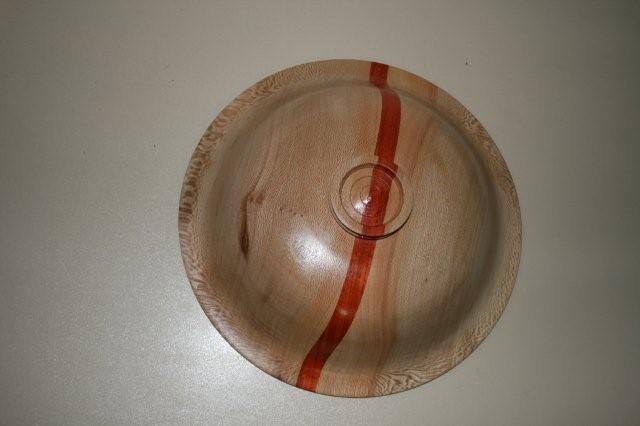

malgré quelques défauts de finition, je vous montre cette coupe.le platane provient d'un plateau débité sur coeur. J'ai enlevé la partie "coeur fendu" (pas de playtex) ;) et intercaler une lame de padouck avec un léger biais. A mon avis la lame de padouck est un peu épaisse.
vos avis et conseils m'interresse surtout pour la finition intérieur.

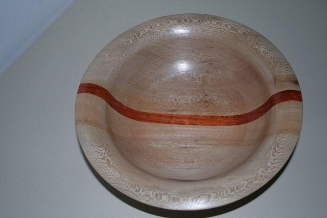

2eme photo

Très belle pièce, Le mariage des deux bois est réussis, pour ma part, j'aurai intercalé une seconde lame de Padouck de la même largeur que la première et entre les deux, un morceau de platane même épaisseur, mais ça n'engage que moi. Le travail est bien réussis.

Elle est belle ta coupe,le padouk comme tu dis
aurait du être de quelques mms,je pense que cela
passerait mieux pour les finitions c'est pas mal,
reste quelques traces de gouges,mais minimes.

c'est superbe Bernard et le collage est parfait.
quelles sont ses dimensions???.
comme Robert,j'aurais peut-être rajouté
une deuxième lame de padouk,mais cela reste
une affaire de gout.
le pied par contre me parait peut-être un peu
sous dimensionné,est-elle bien stable une fois pleine ???.
la finition,pour moi est réussi.
amicalement
patrick

Bonjour à tous , Bernard je dirais comme Pat , le point d'appui me semble petit ,non ?
L'insert en padouk est très bien , j'aurais vu moi aussi deux filets plus fins , mais le problème c'est pour les raboter ........... fins :( ; ou alors un filet oui mais pas droit comme présenté sur un couleurs bois , mais là c'est autre chose ......Bonne finition ;) ;)

Oui Alain ,tu as raison,un filet en courbe
ca ressort d'avantage,mais!!!il faut le
toupiller au calibreur.C'est exact,le pied
est un peu étroit pour avoir un bon équilibre,
je n'avais pas fait attention. (bien vu)

Mais j'ai touné cette pièce rapidement pour une mini expo en ne prenant pas le temps d'y réflechir plus sérieusement. Ne pas confondre vitesse et précipitation.
Je recommencerais en tenant compte de vos avis toujours bien venues.

Elle fait 245mm de diam et 65 de haut.
Vous avez raison pour le pied, un peu petit.
Je me suis inspiré d'un modèle dans 50 coupes à réaliser.
Mais comme je ne la remplis pas, en déco ça ne gène pas.
Concernant les collages, je ferais d'autres essais en utilisant différentes technique que vous avez l'un ou l'autre montrer sur ce site.
