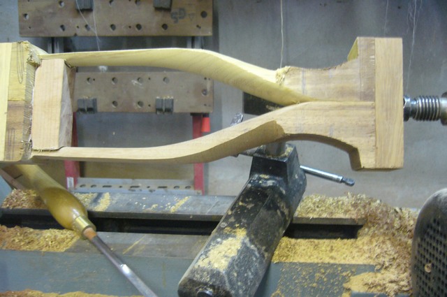

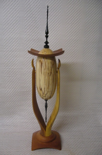

ma dernière réalisation en hêtre échauffé.
le support a été réalisé selon le trophée de la victoire
de Gérard Bidou d'après son livre "l'art du tournage sur bois" et
a été tourné selon les dimensions de la boite.
la hauteur totale de celle ci avec le support est de
57 cm de haut pour une largeur de 13,5cm.
je mets quatre photos,deux de la boite et deux sur
le tournage du support.
merci d'avance pour vos commentaires
amicalement
patrick

Re:une nouvelle boite 11 Juil 2010 15:11 #28500
  • pat 56
  • Portrait de pat 56
  • Messages : 340
une autre

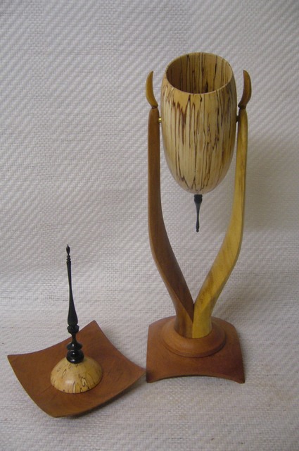

Re:une nouvelle boite 11 Juil 2010 15:11 #28501
  • pat 56
  • Messages : 340
une autre

Re:une nouvelle boite 11 Juil 2010 15:12 #28502
  • pat 56
  • Messages : 340
la dernière

Re:une nouvelle boite 11 Juil 2010 16:02 #28504
Bravo Pat ;) !! jolis tournages !! mélange de bois réussi ainsi que les fleurons très fins et travaillés ; tournage dissocié pour le pied ,pour le premier tournage dissocié tu avais collé les deux carrelets avec du papier entre ?

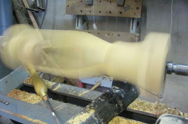

bonjour Alain
merci pour les appréciations.
non pas de collage avec papier.
j'ai hésité mais javais peur qu'en séparant les deux
pièces je les aurais abimer alors du coup j'ai opté pour du ruban double face.
j'en avais aussi rajouté sur le renfort ou la cale de maintien selon
le choix pour le deuxième tournage,çà m'a enlever toute les vibrations
en bout de pièce.

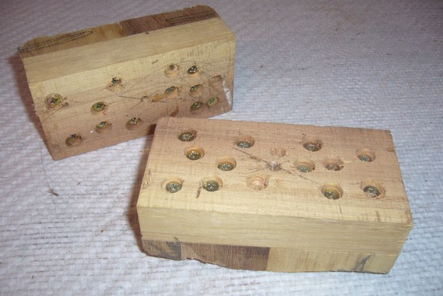

Roger,il y a bien une flasque de chaque coté pour
tenir l'ensemble et le ruban adhésif est surtout la
pour aider l'ajustement de celles ci.

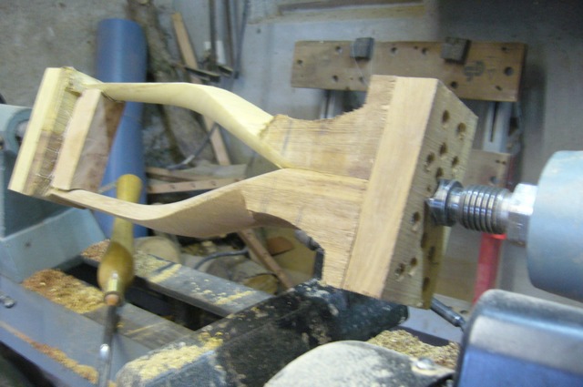

bonsoir Roger
les flasques pour moi sont vissé directement
sur les pièces et mis entre-pointes.
je le montre sur les photos.
amicalement
patrick

Re:une nouvelle boite 12 Juil 2010 21:05 #28528
  • pat 56
  • Messages : 340
une de chaque coté qui sont éliminer a la fin du tournage.

Bonsoir Patrick
ok je n'avais pas vue, donc refait des flasque à chaque fois ?
fait attention les coins quand sa tourne, sa peut faire très mal.
