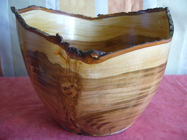

Bonsoir ,
Voici un tournage que je viens de réaliser
en bois vert épaisseur 4mm cerisier du Japon.
Re:Pot en bois vert 25 Mai 2010 22:42 #27336
Magnifique !!! un tournage que j'aime ! du beau travail !! ;) au Munro je pense ?
Re:Pot en bois vert 25 Mai 2010 22:54 #27337
Bonsoir Alain,
Merci pour ces compliments,mais le bois était
beau et bien frais au départ,ça aide.
Non pas au munro mais à la gouge à creuser,
avec cette ouverture,ça va quand même plus vite
avec la gouge à creuser

Beau petit vase le bois à un beau veinage,fait attention 4mm,et encore plus mince tu passe au travers

une superbe réalisation,avec une épaisseur de 4mm et a la gouge
à creuser,c'est vraiment du beau travail.
à avoir gardé le haut brut,les différentes veines du bois sont
encore bien plus mises en valeur.
quelle finitions as tu utilisé ?,vernis au pistolet ?.
le bois étant vert,ne risque-t-il pas de travailler ?....
en tout cas,très chouette ce pot.
au plaisir de te voir d'ici une dizaine de jours.
cordialement
patrick

Très belle réalisation ! Mais en bois vert ça ne risque pas de travailler ?

Superbe travail. Comment faites vous ensuite, pour que le bois ne travail pas, y a t'il un traitement spécifique à faire ?

comment envisages tu la finition ? sur du bois vert

Tout d'abord merci pour vos encouragements qui
font toujours plaisir.
Il faut dire que j'ai tourné ce bois vert puis
je l'ai laissé travailler et secher pendant 2 mois
ensuite je l'ai poncé,puis donner 2 couches de
fond dur poncé entre chaque couche,puis 2 couches de
vernis au pistolet et cellulosique.
Pour Boby 71,le bois vert si il est tourné fin en
principe ne travaille pas beaucoup,là c'est le cas
Pour Mirador et Pat 56,c'est ok rendez vous le 13 juin,samedi nous avons
une réunion du bois avec André Michel Vion.

Bonjour François , tu mis ton vase à sécher dans ses copeaux ou à l'ai libre ? Tu as du courage de vernir au pistolet , après nettoyage obligatoire au solvant ..... :( ; mais quelle définition après :)
Re:Pot en bois vert 28 Mai 2010 11:57 #27391
Bonjour Alain,
Oui j'ai mis ma pièce une fois tournée
dans les copeaux et j'ai également changé
les copeaux régulièrement.
Pour le vernissage au pistolet,j'attends d'avoir
plusieurs pièces pour ne pas utiliser le pistolet
pour une seule.
Re:Pot en bois vert 28 Mai 2010 13:09 #27395
Faut se méfier en changeant les copeaux :( ; j'en ai fait les frais avec un vase , j'ai fait comme tu dis , sauf que la première fois j'ai mis des copeaux trop secs et quelques jours après une belle fente :angry: ,le vase tout vrillé , irrécupérable ! si tu attends d'avoir plusieurs pièces à vernir , donc tu vas pouvoir nous mettre plein de belles réalisations ? :laugh: :laugh:
