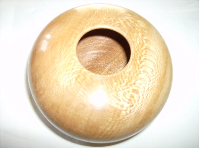

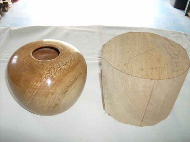

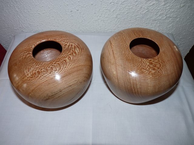

Histoire de voir si j'ai bien retenu les cours de Raymond :) , j'ai essayé le vase a col fermé.
Pour cela , réalisation de l'outil ' sauf la pastille ' ( he oui budget oblige)
Suis parti d'une ébauche de dia 15 hauteur 110, en platane
Tournage entre queue de cochon et contre pointe pour forme extérieure
Tournage queue de cochon pour la prise mandrin
Tournage au mandrin et à la lunette pour le creusage ( on assure )
Voila le résultat.
Vase de dia 13, hauteur 10, trou dia 4.6 profondeur de creusage 8 pour une épaisseur moyenne de 8 mm
Durée de réalisation 3 heures ( on est pas au pièces hein B) )

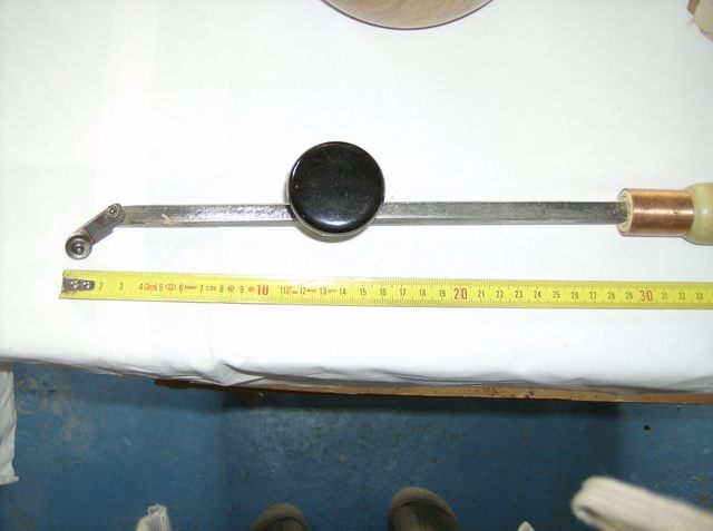

Une autre piece finie
Re:A l'ecole de Raymond 18 Mai 2010 16:18 #27219
Une dernière de l'outil de creusage type " maison"
Carré de 12x12 , pastille a 45 degré
Poignée coulissante ( bague taraudée + boule ) qui coulisse le long du carré , et qui assure bien la tenue
Bon copeaux a toutes et tous
Ha moi j'ai bien reçu Couleur bois :silly: :silly: :silly: ( il est super au demeurant )

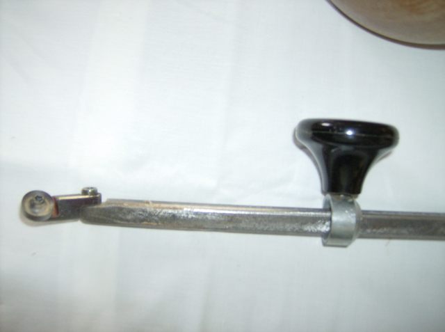

Re:A l'ecole de Raymond 18 Mai 2010 16:20 #27220
L'outil sous un autre angle
Re:A l'ecole de Raymond 18 Mai 2010 20:33 #27223
Beau travail Bernard ! joli tournage , belle forme ; je vois que toi aussi tu te fabriques les outils ; encore plus de plaisir lorsque cela fonctionne bien ;)
Re:A l'ecole de Raymond 18 Mai 2010 21:41 #27227
Bonsoir Bernardj,
Beau travail,belle finition,il faut dire que
le prof est à la hauteur.
Sympa l'outil maison,c'est une pastille BCT ?
Re:A l'ecole de Raymond 18 Mai 2010 21:53 #27228
Oui Francois , c'est une pastille BCT
Ca fonctionne pas mal , plus lent que le Munro , peut etre

Re:A l'ecole de Raymond 19 Mai 2010 12:28 #27237

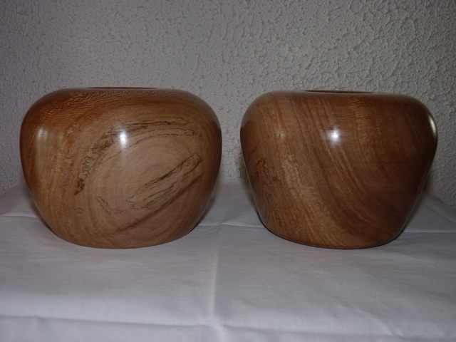

Bonjour toutes et tous
Une deuxième faite ce matin
Identique a la premiére

Re:A l'ecole de Raymond 19 Mai 2010 16:40 #27240
Bonjour Bernard je vois que tu t'en sort bien.
Je crois reconnaître le bois :P il se tourne bien,
je doit dire que c'est une réussite et une belle finition.
Pour le prochain,je verrais bien un petit fleuron :P :P

une petite question....
a voir sur les photos,la petite poignée sur le bras donne
l'impression d'être déplaçable sur la longueur et est ce
qu'elle est d'une grande aide sur le maniement de l'outil dans
le creusage.??
Pat
De par la construction le poignée est déplaçable sur la totalité de la tige de l(outil
Ce qui permet en fonction de la profondeur du vase de régler la position pour qu'elle ce loge entre le pouce et l'index de la main gauche sur éventail et limite donc l'effet rotation de l'ensemble de l'outil, permet de vaincre l'effet vibration .

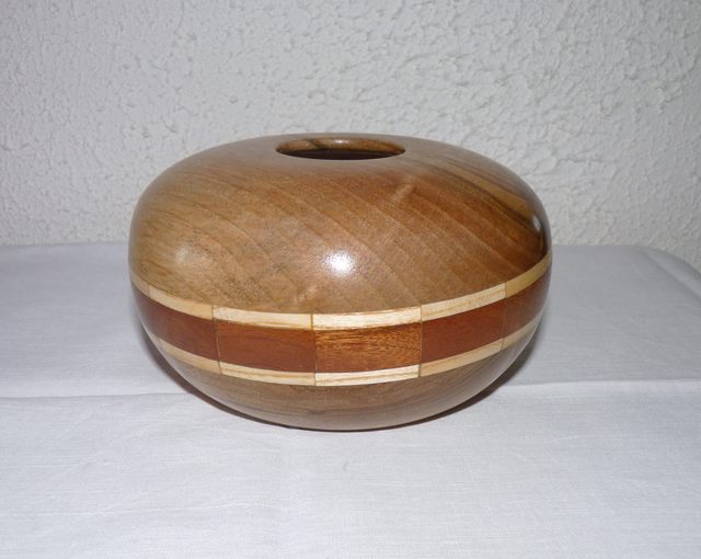

Re:A l'ecole de Raymond 24 Mai 2010 17:30 #27316
Un autre fait ce jour en segmenté
du haut en bas : noyer , frêne , cerisier , frêne , noyer
Re:A l'ecole de Raymond 24 Mai 2010 22:37 #27326
Une pièce propre ; pour le collage j'aurais vu le bois vlair bien plus fin ;)

bonsoir Bernard
moi,ce n'est pas le collage de par lui même
qui me gêne,mais c'est la hauteur de celui ci
que je trouve un peu bas par rapport a l'ensemble.
sinon,rien a dire,une très belle pièce avec toujours
une aussi belle finition.
bravo
patrick

Re:A l'ecole de Raymond 25 Mai 2010 22:16 #27333
Oui une jolie coupe bien finie ,mais
je dirai comme pat 56 ,les segments sont
un peu bas ce qui fait que le noyer dessus
masque un peu le décor.
