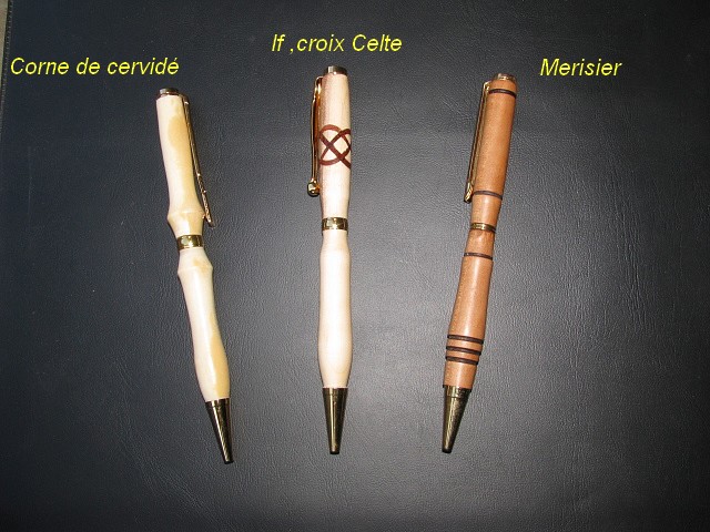

stylos 25 Avr 2010 11:04 #26815
Tournés hier en fin d'après-midi ,pour me changer des remises en état de mes .....Un en corne de cervidé , l'autre en If et enfin en merisier ;)

Re:stylos 25 Avr 2010 14:55 #26819
Alain c'est superbe,comment se tourne la corne de cervidés ?
y a pas trop de problème ?,je n'en n'ai jamais tourné.
Re:stylos 25 Avr 2010 17:16 #26820
François , pour la corne aucun problème , à part que cela sent un peu ; il faut regarder quelle ne soit pas trop poreuse, si non une fois tournée tu y passes de la colle super glu liquide ,tu attends quelle sèche , ne pas mettre le tour en route pour éviter les projections dans les yeux , TRES GRAVE !Une fois sèche , je ponce au 220 pour enlever les traces puis au 320 Comme les morceaux ne sont jamais droits , je cylindre sur 1 cm environ un bout à la meule juste pour le prendre au mandrin et la contre pointe ; je cylindre comme il faut l'autre bout pour le prendre définitivement au mandrin ; la corne cylindrée , je mets le mandrin perceuse cône mors à la place de la contre pointe et la perce pour y placer et coller le tube laiton . La suite tu connais,pour la finition mélamine et cire de carnauba ,lustrage au chiffon de laine moteur en route ;)

Re:stylos 25 Avr 2010 22:27 #26830
Merci Alain,de m'avoir fait un résummé
de ce tournage que je ne connaissais pas.
A propos,l'ivoire on as tu déja tourné ?

Re:stylos 26 Avr 2010 08:46 #26841
Bonjour à tous , oui François j'en ai tourné de l'ivoire un régal et je te dis pas la définition ! j'avais récupéré un morceau sur un marché aux puces , il n'était pas beau mais une fois tourné j'ai eu un beau blanc ivoire ....
Re:stylos 26 Avr 2010 12:15 #26843
Bonjour Alain ,
Merci pour ces renseignements,encore une question,
pour l'ivoire ,tranchage,ou grattage ?
Re:stylos 26 Avr 2010 13:29 #26845
Tranchage François, à la plane c'est même pas la peine de poncer ..

Re:stylos 26 Avr 2010 22:50 #26862
OK ,merci Alain,me voila renseigné.

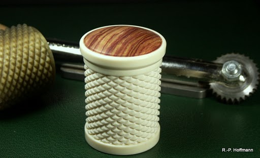

Re:stylos 26 Avr 2010 22:54 #26863
Salut Raymond,
C'est superbe,en plus ,le texturage
et joliment bien fait.
