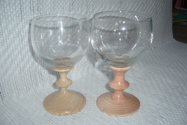

bonsoir a tous
d'après une idée de Mirador,je vous présentes deux verres
en frêne,l'un est légèrement rosée,mais c'est simplement
le chiffon rouge avec lequel j'ai passé le fond dur qui a
déteint et que j'ai laissé pour voir le résultat.
d'après vous,à refaire ou non ????
à bientôt
patrick

Très joli et très original le mélange de bois et de verre !

moi j'aime bien les verres tu as coupé le pied toi même ou bien tu les a tout fait
Joel

Pat c'est bien fait le premier me plait bien
mais le deuxième a le pied un peux trop gros..
Et il mériterais les deux un pied plus haut,a mon avis.. :)

bonsoir Joël
oui,c'est moi qui a coupé les verres avec la
meule du touret.
le pied le plus fin a été coupé au ras du verre et collé.
le second j'ai laissé 1 cm du pied en verre,et après percement
du tournage,collé comme si c'était un tourillon.
seul inconvénient,le pied est plus gros.
colle employée,polyuréthane en cartouche (comme le silicone).
cordialement
patrick

bonsoir Raymond
Alain???
non c'est patrick,pour la grosseur du pied j'en ai donné
la raison ci dessus,mais pour la hauteur,il est vrai que l'on pourrais lui
en donner un peu plus.
cordialement
patrick

:) ils sont mieux reussi que les miens bravo patoche encore du beau et jolie travail @ + peut etre a samedi ;)

Salut Pat,
Ils sont très bien tes 2 verres,comme
raymond,peut être un peu plus haut de 2 cm
à voir!la couleur rosée n'est pas mal du tout,
je n'y toucherais pas.

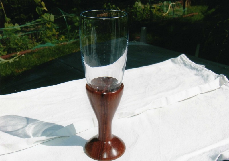

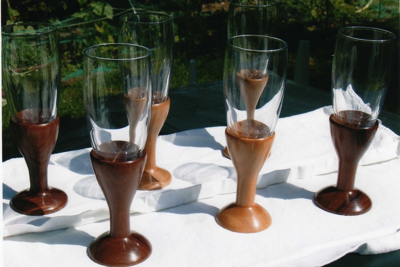

Dans le même ordre d'idée, voici les coupes à champagne ...
J'ai essayé de répondre à une contrainte de "lavage" et donc j'ai laissé une tige plus longue avec un joint en blocage, ainsi le verre peut se séparer du pied ...

Ca c'est original,et en plus un tournage précis
car tout les pieds ont la même taille,

Très original Lucien , propre ,bien tourné ; pourrait-on voir le principe pour faire
tenir la flute dans le pied ?

Merci d'apprécier ce que j'ai fait ... Pour réaliser mes verres, je coupe le pied de la flute à environ 2 à 3 cm de la partie verre et j'ébavure finement le bout de la cassure.
Ensuite je creuse un cylindre de bois de la valeur du "cul" du verre puis du diamètre du pied, sur la profondeur nécessaire.
A moitié environ de cette profondeur, je fais une rainure pour y incorporer exactement un joint torique, (j'ai tâtonné pour trouver le bon, tant pour le diamètre que pour l'épaisseur du joint, donc, sa résistance).(j'avais acheté une boite de diamètres et épaisseurs variées sur E Bay)
Je m'étais fait un gabarit, tant pour l'intérieur que pour l'extérieur, ce qui me permettait de réaliser des "services" 6 ou 12 pièces de bois différents mais tous de même forme.
Le joint torique permet de "clipser" le pied du verre, suffisamment pour le renverser totalement sans qu'il ne tombe, mais accepte que l'on tire le verre pour le mettre au lave vaisselle (l'idée de cette contrainte vient de ma femme et j'ai pu remarquer lors des ventes que c'est une question souvent posées par les femmes, qui ont sans doute l'esprit plus pratique que les hommes ...). Au début j'ai eu à l'usage des problèmes de déchirures du joint, et j'ai pu y remédier en améliorant le polissage au niveau de la coupure du pied du verre. Parfois le joint a tendance à sortir de sa gorge alors j'ai souvent mis un point de glu.
Mon regret, c'est de ne pas avoir pu faire les pied plus mince mais il y a le logement du pied en verre et la gorge du joint torique ...
Voilà pour l'essentiel du making off ... Si j'en relance une série, je tâcherai de faire un pas à pas photo ...
Bon courage (ça plait bien sur les marchés pour les fêtes, il faut avoir suffisamment de stock)

Très très bonne idée Lucien ! pour éviter d'accrocher le joint torique ,tu peux passer un peu de savon sur le bout de la queue ( du verre bien entendu :laugh: )ou autre produit comme paraffine ou vaseline .....Merci encore pour toutes ces explications
