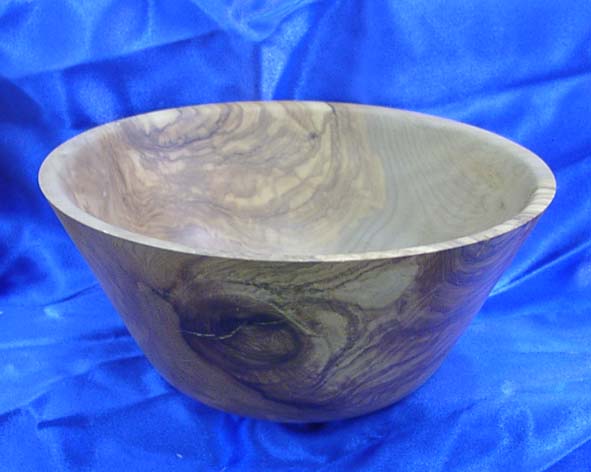

Voici un tournage simple
morceau donné par un admirateur dimanche dernier
mais que ce bois est dur, je manque d'habitude et la finition sa ne brille pas fort comment faire briller l'olivier sec et vieux de 30 ans ?
diamètre 22 cm hauteur 12 cm

bonsoir Roger
tres jolie piece pour le faire briller peut etre avec le post que j'ai mis vernis pour touneur
Joel
cordialement joel

bonsoir Roger
j'ai fait l'essai sur une pièce:
un fond dur pour meuble,suivi d'un ponçage fin,puis
vernis mâtine,et enfin lustrage sur le tour avec la sciure et les copeaux de bois.
j'ai bien aimé le résultat,bien sur,(une solution tout a fait personnelle).
en tout cas,très joli ce saladier.
bravo
patrick

Bonjour à vous
Patrick j'avais fais ce traitement
fond dur + ponçage + matine + banc lustrage avce pate =
pas beaucoup de brillance donc je pense que c'est que le bois est très vieux et très sec.
quand je l'ai tourné avec une gouge qui coupe j'avais des petits éclats qui se détachaient comme par arrachement beaucoup plus en surface que dans le coeur du bois.

Je t'avoue que pour moi ce serait un gâchi de rendre brillant une pièce en olivier (bois que j'adore par dessus tout).
Sinon tu peux appliquer un fond dur et ensuite un vernis cellulosique (au pistolet c'est mieux) sauf si tu connais des vernis auto-tendant.
Généralement les saladiers en olivier sont traité à l'huile d'olive, dans ce cas ci je prendrais de l'huile de parrafine qui ne ranci pas.
Mais tout est question de goût.
Re:Saladier 30 Mar 2010 10:59 #26111
Bonjour , comme FRanck , paraffine si c'est alimentaire ; je la passe le tour en marche , puis je chauffe au décapeur thermique pour bien l'égaliser , l'essentiel est de voir le veinage , pour la brillance :blink: un coup de chiffon de laine en rotation et c'est tout

Bonjour Roger,
C'est très beau ce saladier,c'est vrai que l'huile parafine
ferait peut être ressortir les veines du bois,laisser sécher
et passer au banc de polichage,et huile de coude.

bonjour roger pourquoi n essaie tu pas le vernis au tampons de cher speed an eez moi je finis toute mes pieces avec ce produit mais a toi de voir sinon que te dire de plus que j ai recu la tete de mon tour et il ne fait plus de bruit je t expliquerai d ou cela venait ok bon @+ patrick

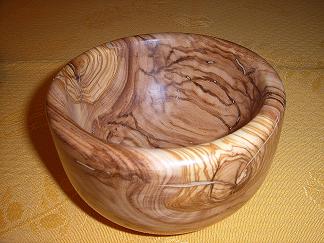

Joli saladier !
Moi, je passe du shellawax c'est alimentaire c'est soit satiné ou brillant.
Le résultat est super.
Re:Saladier 31 Mar 2010 21:54 #26148
voici un bol en olivier passé au shellawax

Bonsoir Pierre,
C'est superbe,j'aime bien cette finition.

Bonjour Pierre
finition comme je voudrais
cette brillance est elle durable ?
une cire ou un fond dur ?
ou trouves tu ce produit ?
Re:Saladier 01 Avr 2010 21:53 #26185
Bonsoir Roger,
J'achète la cire shellawax ultrashine, une couche sur le tour en marche faire chauffer la cire avec un chiffon propre puis une couche de shellawax crème ou liquide toujours avec un chiffon propre et à grande vitesse sur le tour attendre 3 jours avant utilisation pour que la cire soit au top avant utilisation et le brillant ne bouge pas. Tu peux en trouver chez Ardenneswood (Roland)Il livre en France.
