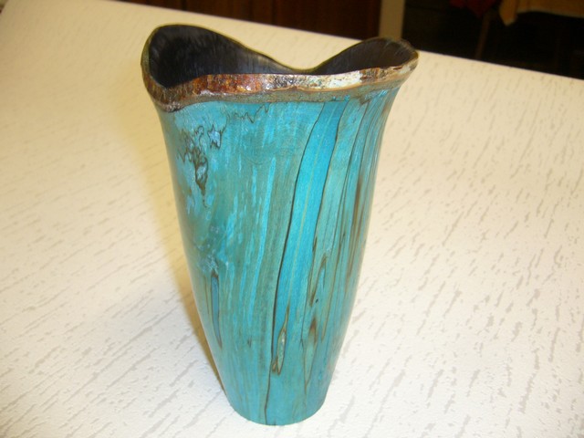

Bonsoir à toutes et à tous,
Ma dernière pièce tournée ,un vase
avec bord ecorce.

magnifique les couleurs c'est quoi ???

bien sur,même question que Laverrue et quel bois
a tu employé,car les veines sont bien jolies et la
couleur met très bien l'ensemble en valeur.

Ce vase est en bouleau échauffé,

Tout d'abord,merci pour vos commentaires,je vois qu'il
y à passionnés de la couleurs,ce n'est pas plus compliqué
que ça,il faut éssayer,c'est vrai que sur du bois échauffé
le rendu et bien meilleur car ces veines noires ressortent sous
la couleurs et apportent un plus à la pièce.

Moi j'aime bien. C'est original. Par contre, une petite question, il faut utiliser quoi comme peinture? Et est elle passée au pinceau ou avec un tampon pour faire ressortir le veinage?
Merci et à bientôt

Pour la couleur, il faut une teinte à l'eau en
concentré que l'on dilue fonction de ce que l'on
veut.la teinte peut être passée au pinceau ou au
pistolet,laisser sècher et égrener au papier carrosserie
400 bien usé ,ensuite fond dur
cellulosique 2 couches égrèner idem,et policher au banc.
