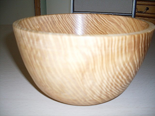

voici un bol que j ai realiser avec l aide de fm 29 quand je suis aller cher lui @+ patrick

Les Phortos de Patrick (mirador );) du beau travail !

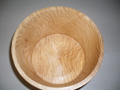

Re:bol 12 Mar 2010 18:07 #25424
Autre vue du bol de Patrick

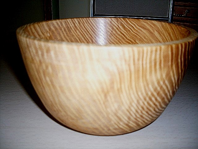

Re:bol 12 Mar 2010 20:16 #25425
autre vue du bol de Patrick (retouché )

bonsoir patrick
un très joli bol.
en quel bois et quels sont ses dimensions ???.
quel outil a tu utilisé pour le creusage ???.
que de questions et pourtant je sais que la curiosité
est un vilain défaut mais :!!!!!!!
en tout cas bravo patrick,une très belle réalisation.

tout dabord ub grand merci a alain pour avoir inserer mes photos vu que moi je ny arrive pas pour toi patrick les dimensions du bol je ne sais pas et autrement l essence c est du frene olivier tres dur a creuser car tres sec bon je vous laiisse les amis pat tu m apelle quand tu veux ok

:) pat pour le creusage gouge a creuser puis outils maison pour la fin ;)

Bonsoir Patrick,
C'est très bien tu as réussi la finition de ton
bol,pas évident car ce bois est très dur.

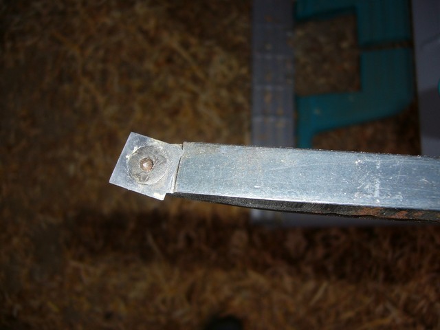

Patrick , tu peux nous montrer ton outil de creusage maison ? envoie moi la photo si tu veux @lain

:) resalut alain pour l outils de creusage maison demande a francois de te le montrer car cet outils lui appartient vu que j ai fait le bol chez lui quand je suis veneue le voir autrement pour photos filtre tu m apelle demain si tu veux mais avant 16h 30 vu que apres je vais au travail et oui je bosse meme le dimanche quel pouasse @+ alain bonne soiree;)

Bonsoir Alain,
Pour l'outil maison,ce n'est rien qu'une
barre de ferraille de 14mm avec une encoche
en bout pour y mettre une pastille arraseur
de fer de toupie ( trou taraudé ).dégraisser
en bout et sur les cotés.

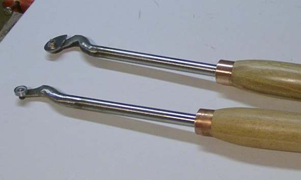

Bonjour François
as tu une photo de ton outil maison
voici le mien
un avec pastille BTC et l'autre avec pastille à racler

outil à creuser maison 15 Mar 2010 07:17 #25485
la photo etait trop grosse
la voici

Bonjour Roger,
Merci pour tes photos ,tes outils sont très bien
faits est tu content de ton bct car j'ai la pastille
mais pas encore fabriqué l'outil c'est pour cela que
la photo m'interesse.
je vai faire une photo de l'outil que j'ai fabriqué ,
mais c'est plutôt un outil pour défoncer,mais pas pour
finir.
Re:outil à creuser maison 15 Mar 2010 21:13 #25511
Bonsoir Roger,
A ta demande,voici une photo de l'outil que j'ai fabriqué
vue sur une démo filmée et donné par Raymond.
