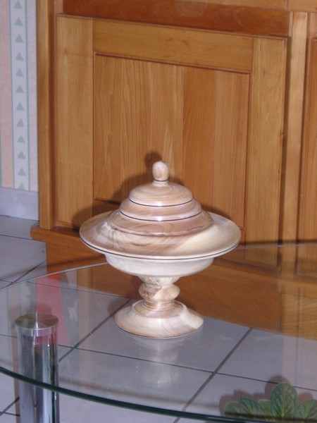

Encore un noyer sauvé non pas de l'eau, mais du feu, car ce bois etait au depart destiné à etre brulé. Je pense que ce serait été dommage.

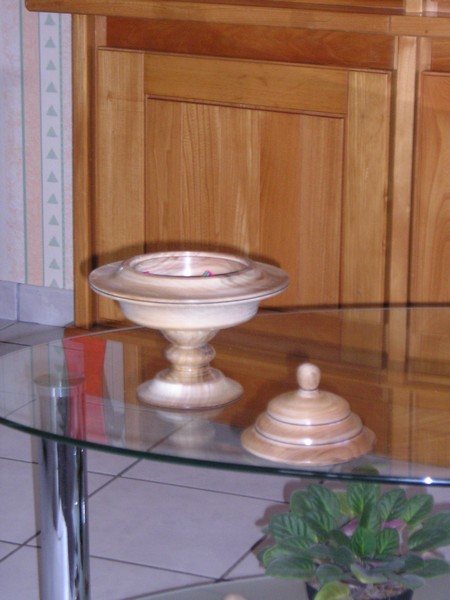

la partie claire, c'est l'aubier, elle est faite en 5 parties, car les pieces de bois brut n'etaient pas assez importantes.

Salut et merci à tous pour vos message, pour info, elle etait pleine, on en voit encore un, les derniers se cachent dans le fond. le bois est bien du noyer, mais un tout jeune noyer qui avait poussé dans une bordure de bois, environ 250mm de diametre. il avait commencé à fendre, je l'ai donc recoupé sur cette fente et tourné ensuite.

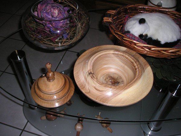

voila la coupe avant la finition, pour montrer à Mme.
C'est elle qui m'a conseiller de rajouté une derniere coupelle sous le pied pour avoir plus de stabilité. On voit la profondeur et aussi une fente, l'aqu'elle à été colmatée avec de la cole à bois (blanche) et des copeaux et de la sciure du tournage, puis ponsage apres.

attention Mike
n'oublie pas de refermer le couvercle une fois ta bonbonnière pleine,
car j'aperçois au dessous des voraces qui sont prêt a se jeter sur
le premier bonbon.:laugh: :laugh: :laugh:
