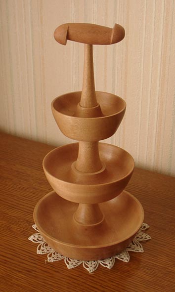

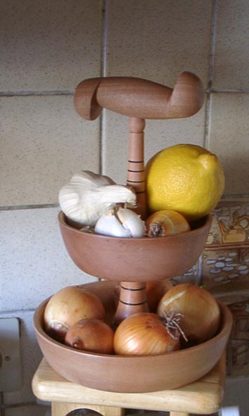

voici une pièce simple à réaliser une desserte.
dans la cuisine ail, échalotte, oignon
à l'apéro à garnir suivant votre choix
dans un vestibule en guise de vide poche
sur votre bureau trombone, élastique et bricoles
et il y a surement d'autres applications exsite en deux ou trois étages.
sur mon site d'autres modèles
tournage.perso.cegetel.net/lesnouveautes.html

tres jolies ta desserte quel sont les dimensions et quel bois
joel

pour vous faire plaisir
les essences acajou pour celui-ci mais peuvent être faites dans des chûtes de plateau de 41 ou 56 M/M d'épais
Pour les diamètres on essai de respecter une certaine conicité dans l'ensemble sur le papier et en suite on découpe des rondelles aux dimensions prisent sur le croquis. J'en ai fais en merisier et en hêtre échauffé mais toutes les essences peuvent être utilisées.
Pour la poignée il n'y a pas besoin de matériel Escoulen pour réussir c'est du tournage simple entre pointe sur un axe différent. Dans mon cas les axes se croisent mais vous pouvez aussi faire une autre forme avec un axe parallèle à l'axe de base.
