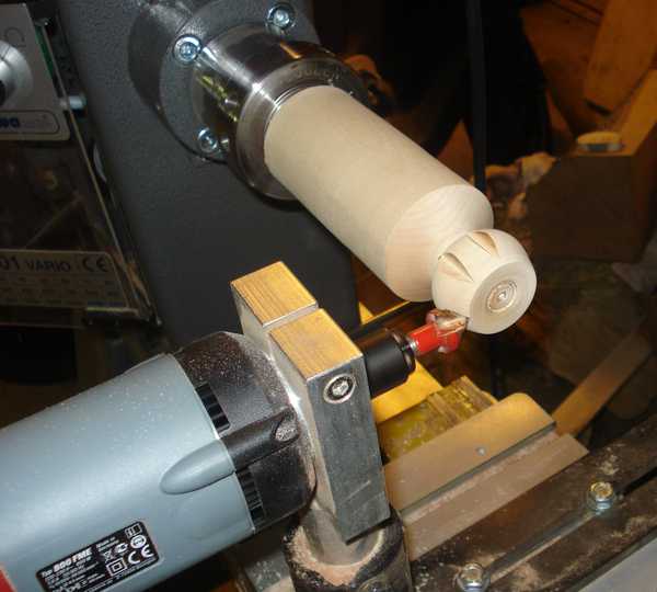

Depuis quelques jours, j’ai changé mon avatar. Ce sont deus pièces en érable sycomore avec des collages en sapelli. La première est un excentré réalisée sur un mandrin ESCOULEN 1, les collages sont fait sur le tour en utilisant l’indexeur.
La seconde et un nœud Celtique, le bouton est en ébène. Les finitions : aucun produit, banc de cordonnier seulement.
Amitiés
Gérard

François, c’est la suite d’une longue étude qui commence avec la photo du tournage excentré que tu avais réalisé lors de ton stage chez Jean François ESCOULEN. Après avoir copié cette pièce, j’ai essayé de l’améliorer en la rendant encore plus compliquée et ensuite après avoir rencontré Jean FERET, j’ai pensé au collage, mais la tâche était difficile sur de l’excentré, j’ai donc utilisé la méthode de Eli AVISERA en fraisant directement sur le tour avec un moteur de défonceuse placé sur une table croisée.

Frank, concernant le fleuron, tu as raison, il est très laid, Jean François ESCOULEN lorsqu’il l’a vue m’a dit: Tu ferais bien de faire un stage pour le tournage des fleurons, depuis c’est fait.
La rotation des virgules, sur la photo, on le voit mal, mais elles tournent de 120° entre chacune.
Pour le stage du 17 avril, j’expliquerai la méthodologie de ce collage, mais nous ne pourrons pas le faire, il est trop long à réaliser, nous réaliserons ce tournage sans le collage. Attention aux plantages, il y aura des carrelets d’avance. Pour les fleurons, nous referons la démo pour toi, car tu n’étais pas là le 13 février (journée tournage fin) chez René FORNARA.

Crois tu que si je fais une ébauche tu puisses défoncer la boîte chez toi?
Je suppose que la fraise est une fraise à 90° et qu'on insère des carrelets?
Je pense que pour l'équilibre de la pièce 3 virgules auraient suffit. Mais encore une fois cela n'engage que moi.
Je songeais aussi que si tu avais respecté une rotation de 120° la 4e aurait dû être dans le même axe que la 1ère. Une erreur de parralaxe? :blink:
C'est celà.;)

trés bonne idée il faut que je m'achéte (d'occasion si possible ) une meuleuse droite avec une pince de 8m/m quelle marque me conseilles tu ?

PDG, non il n’y a pas du Jean là dessous, Jean colle avant tournage et ici je colle pendant. Par contre, sans Jean, je n’aurais pas eu l’idée de coller des bouts de bois ensemble.
Roger la machine est une KRESS achetée chez Leroy PIMPIN à un prix raisonnable.
