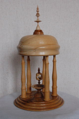

Voici une pièce tournée dans les deux premiers mois de tournage
le bois,plusieurs essences:bois des îles,basting,lilas.

bravo alain tres belle piece ca doit demander des heure de travail une piece comme ca en tout cas encore bravo @+ patrick
Re:Un Kiosque 01 Fév 2010 10:33 #24385
Bonjour Alain 60
très belle pièce de composition
peut on avoir quelques dimensions de l'ensemble et les essences de bois utilisées
la pièce du milieu à l'intérieur je ne vois pas trés bien peut être une photo plus agrandit ?

Une réponse globale:
le nombre d'heures ????? quelques heures surtout pour les débuts en tournage,j'ai fait au mieux
les dimensions:H.totale:380mm;diam. du socle:200mm;diam. du dôme:160mm;diam. des colonnes:20mm;
genre de fontaine à l'intèrieur:diam. de la coupe:60mm;H.115mm;H. du fleuron et son socle:115mm;
Le bois:socle bas,fontaine et fleuron en bois des îles (rouge ocre) ???;colonnes,fleuron et pièces de la fontaine en lilas;
le dôme collage de deux planches de coffrage en (pin où sapin???)pour avoir l'épaisseur voulue 75mm.
Ceci est presque la réplique d'un model pris sur un livre de tournage,(sur le livre il était beaucoup mieux)le tout
est de se faire plaisirs et de passer son temps agréablement.
Francois il y à d'autres pièces plus où moins belles.
Flo la porte est ouverte,quelques KM seulement,pour Francois c'est tout juste un peut plus.
La porte est ouverte à tous.

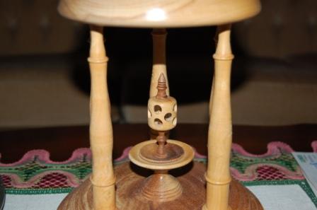

ps:photo de la fontaine

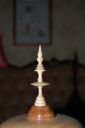

Photo: du fleuron
la coupelle de la fontaine tourne librement sur elle même

Bravo pour cette realisation, juste apres 2 mois de tournage quand serat il dans quelques annees
sur tes dernieres photos on voit mieux la precision des details
encore bravo et merci de nous le montrer
