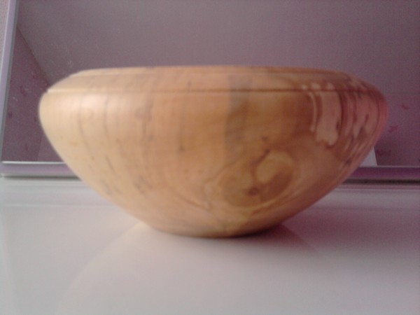

Voici mon tout premier pot pourri en bois echauffé:

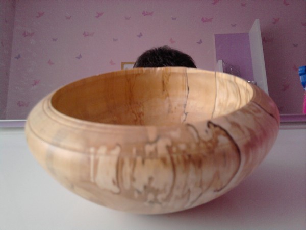

  • Portrait de Kévin
Sous un autre angle:
Re:Pot pourri 28 Jan 2010 20:18 #24321
Tu as bien rattraper ta forme c'est bien, par contre un petit moins pour le ponçage (juste en dessous de tes cheveux sur la photo).
Tu vas appliquer quoi comme finition ?
Re:Pot pourri 28 Jan 2010 20:19 #24322
Kévin bonsoir , la forme de la coupe est très bien ainsi que le bois , par contre le haut de l'intérieur manque de définition ; Quand tu creuses en premier défini complètement cette partie avant de continuer le creusage ; si tu ne le fais pas , lorsque tu vas revenir sur cette partie , tu auras toujours une vibration qui t'empêchera donc ta définition ;) ; je pense que d'autres tourneurs s'en sont aussi aperçu et agissent comme moi ?
Re:Pot pourri 28 Jan 2010 21:57 #24330
Bonsoir Kévin,
Bien ton pot pourri,ton maitre Augustin a bien dit
attention à la finition sur le bord.Alain a raison
éssaye de finir au fur et à mesure que tu creuse et
ne reviens pas.
Quand tu fais un pot pourri,avant de commencer essaye
de faire le couvercle avant,c'est plus facile.
bon courage
Re:Pot pourri 29 Jan 2010 10:52 #24342
Bonjour toutes et tous
Belle forme , beau bois échauffé
Un petit problème de finition , mais ca vient
Re:Pot pourri 31 Jan 2010 10:26 #24374
  • Kévin
  • Portrait de Kévin
Merci pour les critiques quelles soient bonnes ou mauvaises.Effectivement la finition n'est pas poussée à l'intérieur mais ce n'est pas du au ponçage en fait c'est cassé ^^' J'ai essayé de reprendre mais ça c'est de nouveau cassé (surement du au bois échauffé):dry:
La finition a mon avis :huh: Vernil.
Je avis bientot faire le chapeau.:silly:
